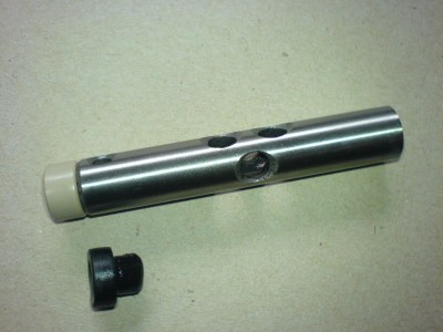

Steuerkettenspanner:
Ein Schwachpunkt bei dieser Motorenbauart ist der Steuerkettenspanner. Jedenfalls bei den chinesischen Versionen. Der ist von unten in den Motor eingeschraubt und sorgt für die korrekte Steuerkettenspannung.
Anders als bei üblichen Motoren liegt hier der Kolben ja flach und die Steuerkette in Längsrichtung ebenfalls. Dadurch kann sie leichter durchhängen.
Der Steuerkettenspanner ist eine Art Stift mit Feder und hat oben einen Kunststoffkopf der gegen die Kette drückt und sie so spannt.
Bei den Chinaversionen ist dieser Kunsstoff oft zu weich und verschleisst im Zeitraffer. Wie das bei Honda ist, müsste man sich ansehen.
So sieht der bei den chinesischen Motoren aus:
Ein findiger Tüftler hat den Kopf aus PEEK nachgebaut und bietet ihn in seinem Shop für 17 Euro an. Viel Geld aber das Ding hat sich absolut bewährt.
Checken müsste man natürlich ob in der MSX noch die selbe Bauart drin ist.
Kaufen kann man den hier: https://www.daxtuning-berlin.de/
