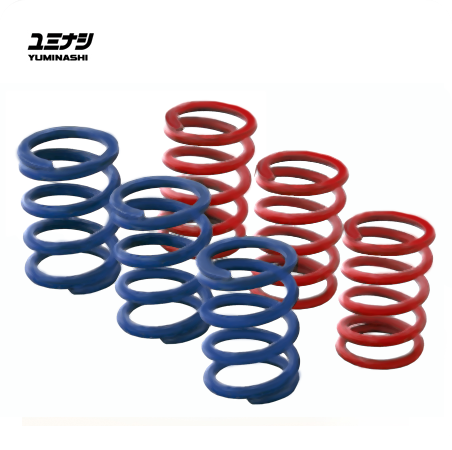

die Federn habe ich direkt bei Yuminashi bestellt.
Der Austausch ist recht einfach, wenn der rechte Motordeckel offen ist heißt:
1.) Öl ablassen
2.) Seitendeckel öffnen
3.) Die 3 Schrauben von dem Kupplungsgeber lösen
4.) Die alten Federn herausnehmen und die neuen Federn montieren. Die 3 Roten in die Schrauben und die 3 Blauen daneben
5.) Schrauben wieder festdrehen
6.) Seitendeckel montieren
7.) Öl einfüllen
8.) Kupplung einstellen
=> deutlich bessere Wirkung der Kupplung, sie ist jetzt sehr direkt ohne großen Krafteinsatz an der Handkupplung.
Wheely habe ich noch nicht probiert
Clutch_Springs_MSX125.png [ 149.68 KiB | Array ]
