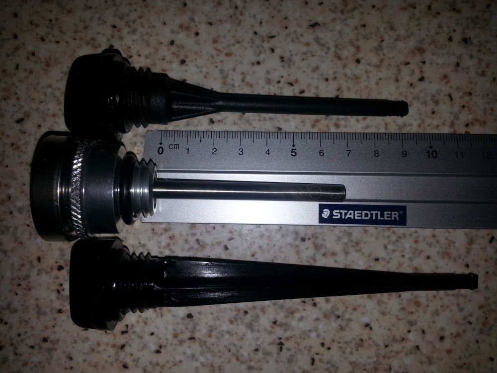

war gestern bei Louis, die hatten nichts passendes, ich habe eine Nummer kleiner genommen.
Dateikommentar: langer Meßstab=Innova
kurzer Meßstab= MSX
Thermometer hat Louis-Nr: 10034725

Hai Tri,
wenn der Stab kürzer ist, reicht er dann überhaupt bis ins Öl?? Ich glaube, während der Fahrt sinkt der Ölstand am Peilstab. Das würde die Temperatur-Anzeige doch verfälschen.

denke ich nämlich auch....es wird bestimmt eh bald genügend Teile für die MSX geben...

Öl wird hochgeschleudert, wenn der Motor läuft. Der Louisthdrmometer ist auch sehr genau, 100°C zeigt er, wenn ich das Dings ins kochendes Wasser tauche, andere Bereiche könnte ich nicht messen :)

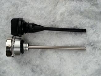

so schnell kann das gehen, gestern bestellt, heute geliefert!

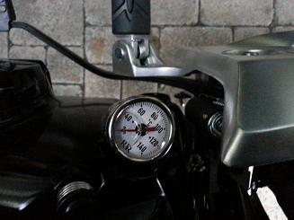

Passt genau und so sieht das Ganze eingebaut aus! Einziges Manko, der Peilstab ist komplett glatt, Öl wird also nicht wirklich haften bleiben. Ansonsten Top Service von RR-Motorsport Ries :D

ganz einfach, an der richtigen stelle etwas klebeband rum und das kuze stück darunter mit einem feinen schleifpapier anrauen
