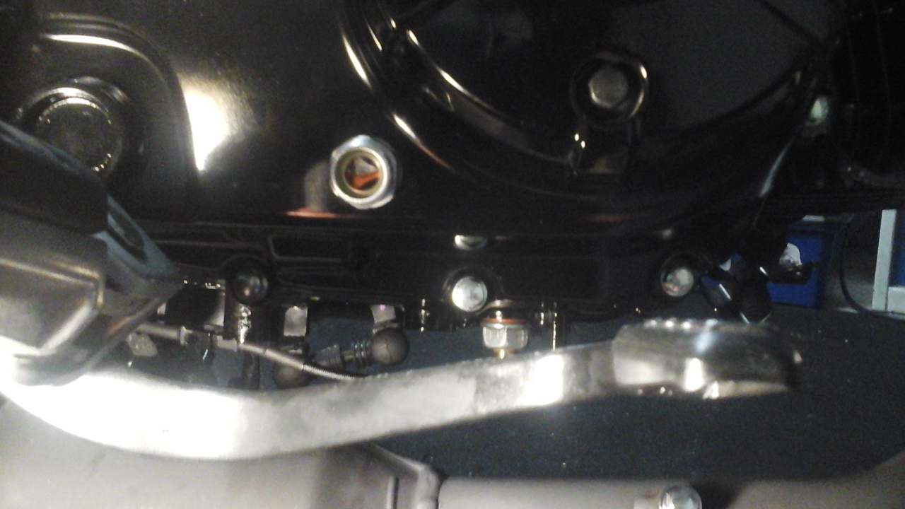

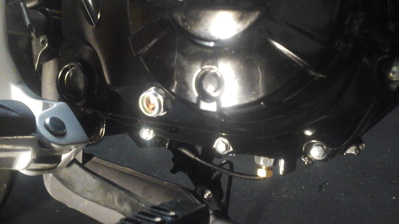

Hallo zusammen.
Um mir die Kontrolle des Oelstandes zu erleichtern, hab ich mir, wie glaub ich ganz gut zu erkennen ist, ein kleines Schauglas in den Kupplungsdeckel eingebaut.
Kontrolle erfolgt natürlich, wenn Moped auf dem Seitenständer steht.
Die Originallösung ist meines Erachtens nicht sonderlich gut gelungen.
Nur mal so als Anregung.....
Gruss Carlo

Hier aber jetz....
20141119_164833.jpg [ 268.52 KiB | Array ]
20141119_164956.jpg [ 284.05 KiB | Array ]

Zuerst mal gilt es, die richtige Position für das Schauglas zu finden. Ich habe den Deckel abgeschraubt und eine Plexischeibe hinten rangeschraubt, so dass das Ganze dicht ist.
Dann hab ich bis zum Peilstab Öl eingefüllt ( also wie im normalen Betrieb).
Durch die Plexischeibe hab ich dann den Ölstand ermittelt und auf die Aussenseite des Deckels übertragen. Dabei muss natürlich beachtet werden, dass zum Einfüllen des Öles der Deckel exakt so(vertikal als auch horizontal) positioniert wird wie im Betrieb- zum Ermitteln der Position für das Loch muss er dann natürlich auch so geneigt werden, wie wenn das Moped auf dem Seitenständer steht.
Gebohrt hab ichs in der Fräsmaschine. Aufgrund der Wölbung im Deckel muss natürlich eine grade Fläche geschaffen werden, ums auch dicht zu bekommen. Ohne Fräse also wohl eher nicht machbar!
Ich hoffe, das ist halbwegs verständlich und wünsche viel Spass beim Basteln,
Gruss Carlo

Ich habe diese Stelle bewusst nicht gewählt, weil ich die " Deluxe" Ausführung wollte. Für die Kontrolle bei "geradem" Moped ist diese Stelle (Kickstarter) sicher gut genug.
Wenn Du das machen willst, solltest auf die Wandstärke Acht geben. An der Stelle, wo ich gebohrt habe, beträgt die Wandung nur 2,5 mm. Das ist meines Erachtens zu wenig, um ein Gewinde reinzuschneiden. Ich habe hinten eine Mutter raufgemacht- gesichert durch eine Schnorrscheibe.
Gruss Carlo.
