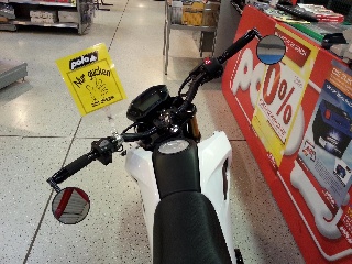

 Betreff des Beitrags: Re: Lenkerumbau eingetragen?
BeitragVerfasst: Do 31. Jul 2014, 14:23
Registriert: Fr 20. Sep 2013, 15:25
Wohnort: Berlin-Reinickendorf
Klar passt alles, Armaturen kommen ja wieder auf den Lenker bzw. habe jetzt Lenkerendenspiegel montiert.
Gruß David
BeitragVerfasst: Do 31. Jul 2014, 19:29
gibt es davon ein Foto?
BeitragVerfasst: Fr 1. Aug 2014, 09:16
hier ist z.B ein Bild
ov_20140726_195347.jpg [ 48.1 KiB | Array ]
