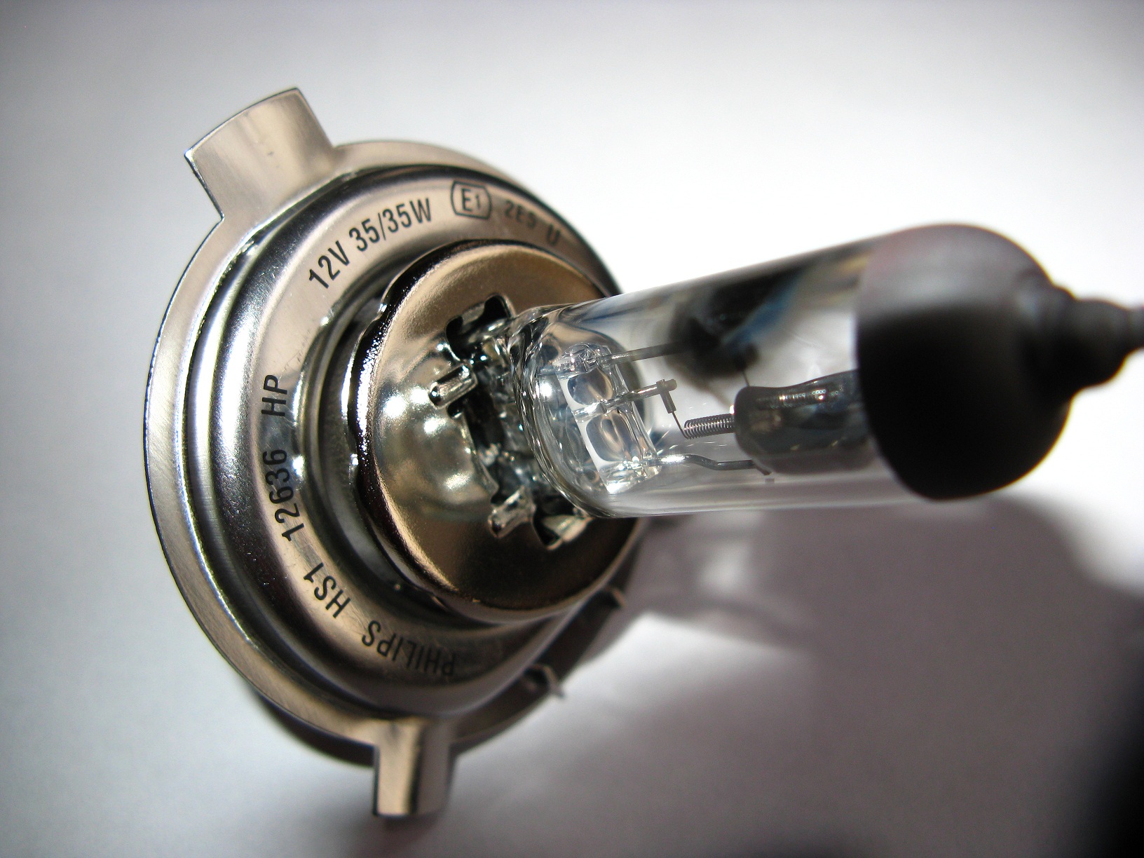

Hallo Leute,
dass der Scheinwerfer nicht der Hellste ist, wissen wir, aber dass die Scheinwerfer-Lampe eines namhaften Herstellers Made in Germany nach 5000 km bereits so schwarz ist, ist mir neu. An alle Nachtfahrer kontrolliert eure Lampen, oder kennt ihr bereits das Problem?
Schrauber-Grüße
Kurt

Hallo, kommt schon mal vor wenn der Glühwendel defekt ist und durch eine Erschütterung wieder zusammen brennt , dann wird der Glaskolben heißer. Wechsel solche Birnen öfter bei uns in der Werkstatt............

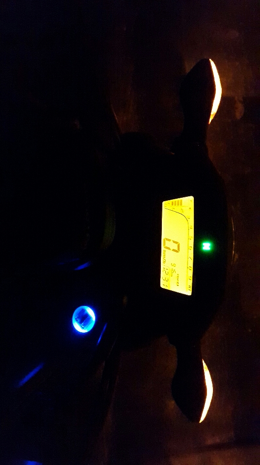

Kenne das Problem mit den Blinkern vorn auch !!
Habe meine nach meinem Unfall gegen DUAL-LED getauscht !!
Die leuchten weiss und wenn man blinkt gehen die auf gelb über, natürlich nur auf der Seite wo es blinken soll !!
Hier ein Bild , habe den Blinker (links) leider nicht erwischt !!

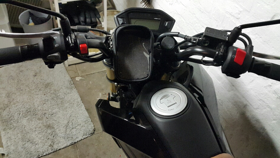

Zum Thema Standlicht, wie mein Vorredner richtig gesagt hat könnte man Probleme mit dem TÜV bekommen. Wenn man die Positionslichter die auch gleichzeitig als Standlicht ihren Sinn haben, damit das Fahrzeug nur bei eingeschalteter Zündung von vorne und hinten sichtbar ist. Einfach durchkneifen ist also nicht die beste Wahl. Ich habe mir einen Schalter zwischen gebaut, nun kann ich es an und aus schalten. Gleichzeitig habe ich mir noch einen USB Lader auf Zündung gelegt und rechts unten in der Lenker beuge positioniert.
