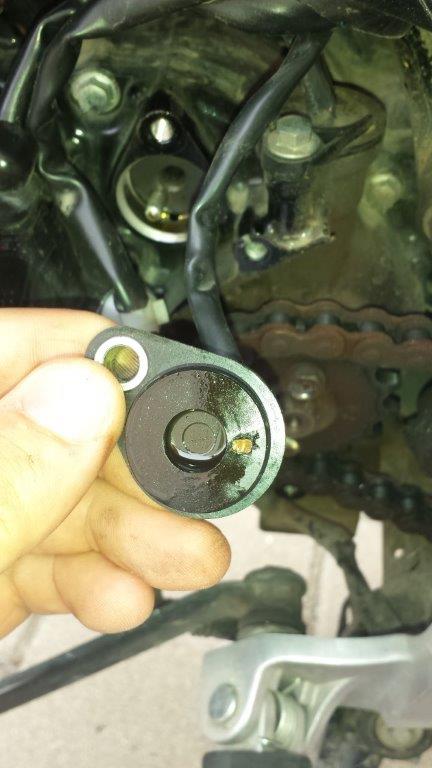

Sensor verschmutzt.jpg [ 45.73 KiB | Array ]
Servus,
ich hatte mal das gleiche Problem,
im Handbuch steht da nicht viel drin.
Hab den Sensor nur mit einem Lappen saubergemacht, seitdem funktioniert
die Kontrolllampe wieder einwandfrei.

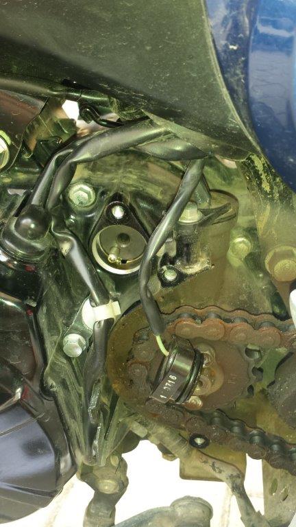

Im Anhang ein paar Bilder
Lage Sensor.jpg [ 64.98 KiB | Array ]

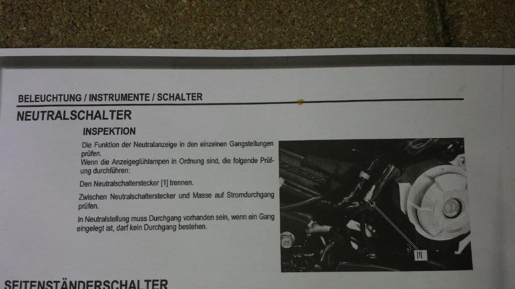

MSX Handbuch.jpg [ 73.33 KiB | Array ]
