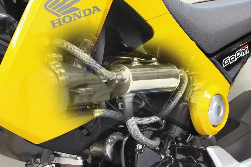

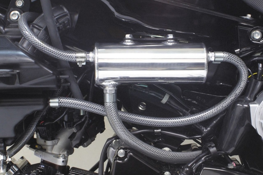

mahlzeit,
habe vor kurzem ein paar fetzen eines artikels zur occ (oilcatchcan) aufgeschnappt...
das teil wird wohl zwischen die motorentlüftungen und ansaugung (luftfilterkasten) gebastelt und filtert angeblich ölnebel aus.
nun habe ich ein paar fragen zu dem thema...
bingt das was?
beeinträchtigt das den motorlauf nicht? (luftansaugung, mischung etc. )
sind diese ölnebel möglicherweise überhaupt gut?
warum eigentlich wieder zurückführen (abgesehen von umwelt)?
ich würde eher einfach den schlauch (evtl. benzinüberlauf auch noch) in einen auffangbehälter (redbulldose mit lüftungsventil) leiten und gut ist.
hat jemand erfahrungen damit?
hier mal ein beispiel von takegawa.

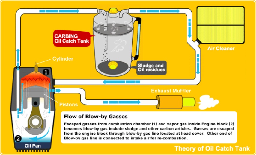

Lieber Mino!
Die "Dose" wird hauptsächlich für Motoren unseren Typs (Einzylinder mit kleinem Motorinnenraum) mit mit stark vergrößertem Hubraum (1) (ab ca. 40 - 50 % mehr) und/oder hoher Kompression in Verbindung mit nicht so gut abdichtenden Kolbenringen (2) benötigt damit man keinen "2. Auspuff" hat. Der Schlauch geht immerhin direkt in die Umgebung.
Bei jedem Mal wo der Kolben nach unten geht entsteht ein mehr oder wenig starker Überdruck im Motorraum der bei guter Abstimmung des Motorinnenraums zum Hubraum durch die Motorentlüftung auf ein Mittelmaß gebracht wird (kleiner Unterdruck bei oben stehendem Kolben - kleinerer Überdruck bei unten stehendem Kolben). Dadurch erzielt man nur ganz geringe Luftbewegungen im Entlüftungsschlauch. Bei Motoren mit einem größeren Hubraum als dem berechneten wird naturgemäß dann auch ein größeres Motorvolumen benötigt um nicht zu hohen Druck aufzubauen.
(1) Dementsprechend wird mehr Luft nach Hubraumvergrößerung rausgepumpt und damit auch die Öldämpfe die sich bei Betriebstemperatur bilden und die Microtröpfchen die sich durch die schnelle Bewegung der Motorkomponenten bilden. Da diese sich auch eine Zeit in der Luft des Motorinnenraums "in der Schwebe" halten werden auch diese mit rausgepumpt. Was zur langsamen Reduzierung des Motorölinhalts führt (muß nachgefüllt werden) und natürlich auch stark Umweltbelastend (und damit verboten) ist.
Bei größeren Motoren umgeht man diese Problematik indem ein Schlauch vom Motor in den Ansaugbereich des Luftfilters geführt ist, was den angenehmen Nebeneffekt hat das der Luftfilter durch den Ölnebel benetzt wird und damit die Filtereigenschaften verbessert werden. Das macht der Take-Catcher ebenso - es gibt in der Dax/Monkey-Szene solche Ölcatcher schon länger, bei denen wird das kondensierte Motoröl über einen 2. (dünneren) Schlauch wieder dem Motor über den Stopfen des Ölpeilstabes zurückgeführt. Macht der Take auch ähnlich laut Bild.
(2) Bei Kompressionserhöhung wird logischerweise die Verdichtung durch die Kolbenringe auf eine harte Probe gestellt (mehr Druck im Brennraum) die dieser Druckerhöhung leichter nachgeben und etwas von der Kompression und dem Druck leichter in den Motorraum ablassen. Das kann im Extremfall ohne funktionierende Motorentlüftung bis zum "Durchblasen" der Motordichtungen führen da diese für einen hohen Druck nicht ausgelegt sind (passiert gerne an der Motormitteldichtung und der Dichtung der Ölrückführung aus dem Zylinderkopf am Zylinderfuß. Dann schwitzt der Motor Öl raus. Wenn der Motor aber zu dicht sein sollte kann sogar das Gehäuse platzen. Irgendein Schwachpunkt findet sich da immer.
Wenn die Motorentlüftung funktioniert wird hier dann immer bei jeder Kurbelwellenumdrehung ein kleines bischen Luft (mit Öl-Dampf/Microtröpfchen) aus der Motoentlüftung gestoßen und danach die Frischluft wieder reingesaugt. Ist der Entlüftungsschlauch recht lang kann sich das Öl wieder kondensieren und tropft denn langsam aus dem Schlauch während der Fahrt in die Umwelt (Ölverbrauch). Das verhindert dann auch der Ölcatcher (s.o.)
(2.2) Dann können natürlich auch die Kolbenringe verschlissen oder gebrochen sein. hat den gleichen Effekt wie (2)
Ich hoffe es Dir und den interessierten Mitlesern ausreichend vermittelt zu haben. Wenn nicht kannst Du/Ihr mich ja anrufen.

Noch kurz ne Antwort zu Deinem Moped hinterher:
Ich weiß ja so ziemlich wie und was Du verbaut hast, also für Dich nicht erforderlich wäre halt nur ein Gimmick, und dafür ists einfach zu teuer, das Geld kannst Du sinnvoller anlegen und sei es nur in Dekosachen!
Für die Anderen:
Ab ca. 180 cc fängt es an sinnvoll zu werden, darunter nur wenn der Motor sichtbar "rausbläst" - aber dann solltet Ihr doch eher an einen neuen Zylinder und Kolben etc. denken, der machts dann auch nicht mehr lange!
