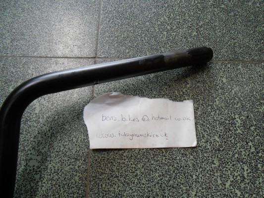

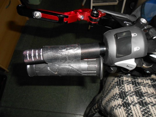

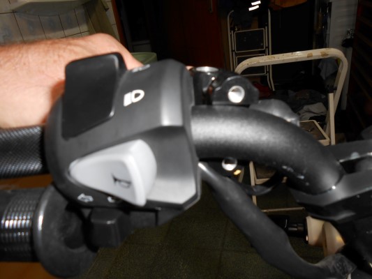

Heute habe ich versucht einen Pro-taper Lenker zu verbauen. Fand die Passform jedoch nicht so gut.
Wenn die Griffe montiert sind, passen die Bremshebel und Kupplungshebel einfach nicht mehr. Die gerade-Stellen an der Röhre sind einfach zu kurz. Dann fängt schon die Kurve an...
Der Händler (Ben's bikes Racing aus England ) behauptet es soll Kein Problem sein.
Meine Bilder sagen doch was anderes......
Wer hat schon Erfahrungen hier mit gemacht?

Gekürzt ? War da genügend Platz? Ich habe sogar Lenkerenden bestellen müssen um Gummi-Griffe, Schalter und Kupplungs- bzw. Bremshebel wieder montieren zu können.
Jetzt kann ich den Lenker um einige Zentimeter verlängern

Mach doch mal ein foto vom kompletten lenker.

ohne es bis jetzt umgebaut zu haben . dein lenker is für die kleinen Minibikes alla Monkey
die haben in der XR50 version ja keinerlei enkerschalter oder dergleichen verbaut ,was
den platzmangel erklären würde .
auf diesen bild zb. ist auch ein protaper montiert
von folgenden modell : KLX/DRZ110 bars
https://www.motohouston.com/forums/atta ... 1376928906
wenn du kein gewürge mit den schaltern willst wirsd du denke ich nicht um ein anderes modell
rumkommen .

Du hast da ja den Lenker für die Junioren, bei meiner habe ich einen normalen Fatbr verbaut.....
