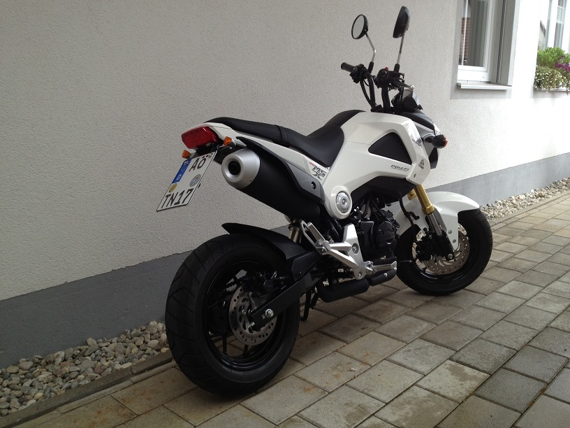

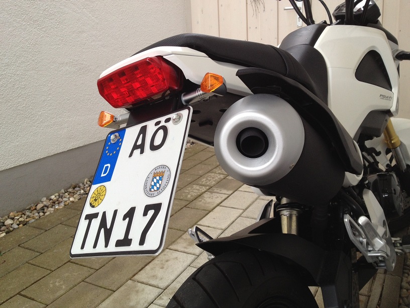

Hier mein neues Heck !
6.jpg [ 185.58 KiB | Array ]
5.jpg [ 187.71 KiB | Array ]
MFG
Nöby

Schaut gut aus :) Von welchem Hersteller ist das Teil?
Volkmar

ich denke Eigenbau oder?
Was hast Du für Blinker dran?
Ach ja, Du muß noch ein Reflektor einbauen, ist Pflicht in D!

Der Kennzeichenhalter ist von Faddybike, da er aber nicht mit den Originallöcher zu verschrauben ist , habe ich eine Aluplatte selbst entworfen und diese dann mit dem Halter an die Originallöcher verschraubt.
Die Blinker ???
Hatte mein Schwager übrig der diese mal auf seiner Monster verbaut hatte!
Wenn einer Interesse an der Aluplatte hatt, dem kann ich die Maße zukommen lassen!
MFG
Nöby

Is so ein "Umbau" eigentlich schon eintragungspflichtig?
 Betreff des Beitrags: Re: Heckumbau
BeitragVerfasst: Di 20. Aug 2013, 18:56
Beiträge: 62
Nein!
MFG
Nöby
