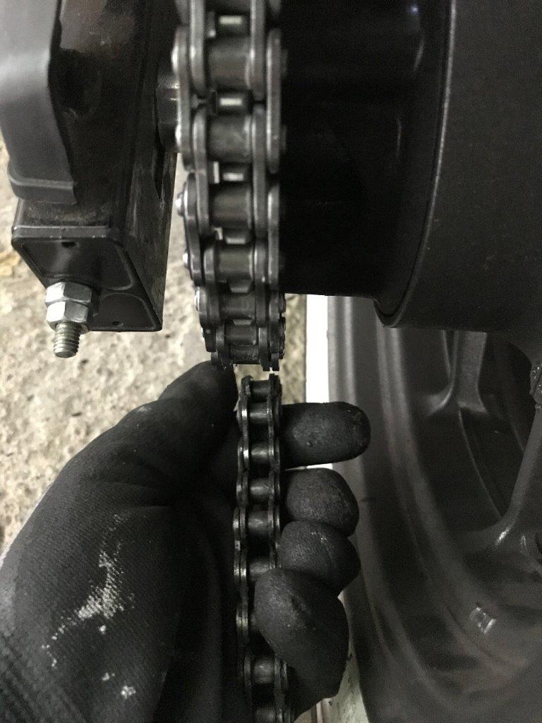

gestern den neuen satz eingebaut. ziemlich gutes upgrade. da sieht man mal direkt was für eine spielzeug-fahrrad-kette die originale doch ist.
hatte erst sorge das es probleme mit der ritzelabdeckung gebt, das was schleift oder ähnliches. aber alles top.
DID428VX.jpg [ 104.75 KiB | Array ]
 Betreff des Beitrags: Re: 428er Kette
BeitragVerfasst: Fr 30. Jun 2017, 17:02
Wirkt das nur auf dem Bild so oder ist die wirklich doppelt so breit? :shock:
BeitragVerfasst: Sa 1. Jul 2017, 10:21
haha. das kommt schon ziemlich hin. ganz die doppelte breite ists nicht, aber viel fehlt nicht. ich hab auch ganz schön doof geschaut als ich die neue kette in die hand nahm. hatte wirklich sorge das die irgendwo hakt oder schleift. läuft aber 1a. erste probefahrt ist absolviert.
