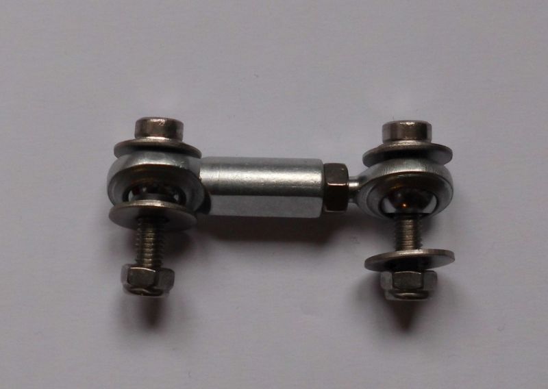

Heut Mittag kam ein kleines Paket an, und zwar das Schaltgestänge, zusammengebaut aus "Rose Joints" also Gelenklager. Für 2 Stück hab ich ink. Versand je 17€ bezahlt, dazu gabs noch einen schönen Sticker.
Der Einbau ist einfach, vom originalen Gestänge die Gummis mit einer Zange abziehen und die Splinte losfummeln oder mit der Zange durchknipsen, ist bei der SF leider etwas fummelig weil der Auspufftopf etwas im Weg ist, war aber machbar. Dann die gewünschte Länge einstellen und das Ganze mit den mitgelieferten Schrauben zusammenbauen, Sprengringe und Unterlegscheiben gibt es auch dazu.
Durch das Gewinke, das beide Gelenke verbindet, lässt sich ausserdem die Höhe vom Schalthebel, wenn nötig, etwas ändern. Mir ging es hauptsächlich drum dass das Schalten etwas präziser wird, fand die Schaltung schon irgendwie schwammig. Im Vergleich zum Originalteil bemerkt man sofort dass die neue Verbindung viel weniger Spiel hat.

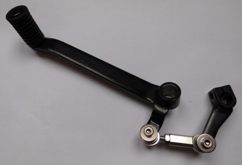

Hallo liebe Gemeinde!
Einige von Euch haben ja schon persönlich von mir gehört das ich mich mit ab Jahresanfang mit Konstruktion, Produktion und Vertrieb von Zubehörteilen für unsere lieben "Kleinen" selbstständig machen will.
Wie es der Zufall will habe auch ich eine Konstruktion von Rose-Joints als Schaltungsverbesserung mit Schrauben, U-Scheiben und selbsthemmenden Muttern schon soweit versandfertig vorbereitet. Die Rose-Joints sind aus verzinktem Stahl und alle Muttern, U-Scheiben und Schrauben sind aus rostfreiem VA-Stahl. Die Sätze sind einbaufertig, sie müssen nur noch mit etwas Lagerfett eingebaut werden. Lieferbar sofort zum Preis incl. Versand für 15 Euro pro Satz.

Hi Sevirium!
Das war ja auch der Sinn der Sache! Konstruktionsbedingt ist die Honda-Original-Schaltung recht schnell am abnutzen. Die U-förmig gebogene Stange arbeitet ja bei jedem Schaltvorgang durch die mechanische Reibung Metall auf Metall die aufeinander liegenden Flächen ab. Zwar jeweils nur minimal aber auf Dauer summiert es sich natürlich. So nach 3 - 5.000 km wird die Schaltung halt immer hakeliger und das Finden des Leerlaufs immer mehr zur Glückssache.

Hi nach Berlin!
Wo steht da was von Sprengringen??? Das originale Schaltgestänge hat 2 Einwegsplinte, aber das fällt alles weg!
Es wird so wie ich es zusammengestellt habe direkt an den beiden Schalthebeln verbaut wobei der jeweilige Schalthebel zwischen die kleine und die große Unterlegscheibe geklemmt wird und ausreichend Fett auf die beiden Kugeln geschmiert wird. Die selbstsichernden Muttern sind bei mir IMMER dabei - dann kann da auch nichts passieren!
