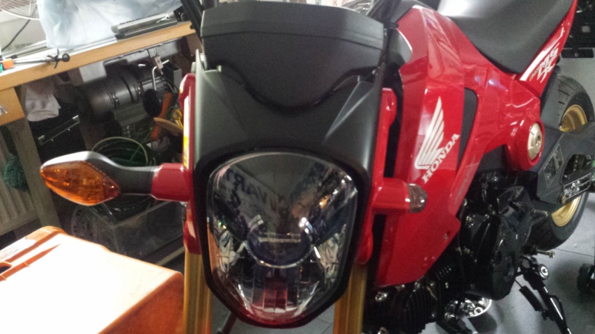

Hi Leute
Ich hatte auch die kleinen Verkleidungsblinker drann.
Hab aber das Standlicht in den Hauptscheinwerfer verlegt.
Einfach Scheinwerfer hinten angebohrt und Standlicht Birne mit Gummifassung aus dem Kfz Bereich reingesteckt fertig.
Denke da würde nie einer auf die Idee kommen das das nicht Original ist :D
Hab noch 2 Sätze Blinker übrig .

Hmm ja ich habe ja die alte da ist es gut gegangen.
Wie es bei der SF ist weiß ich nicht .Blinker habe ich so rauchige siehe Foto.
Adapter bekommst recht günstig beim Polo 3 Polig . Orig. orange und grüner Stecker
Wenn die gleich geblieben sind beim 16er Modell .

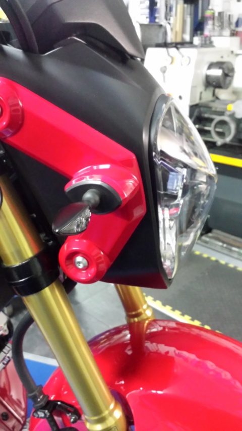

So sieht das mit den Kellermann Blinkern aus, Adapterplatten von Polo, Kabel hier im Forum gekauft...

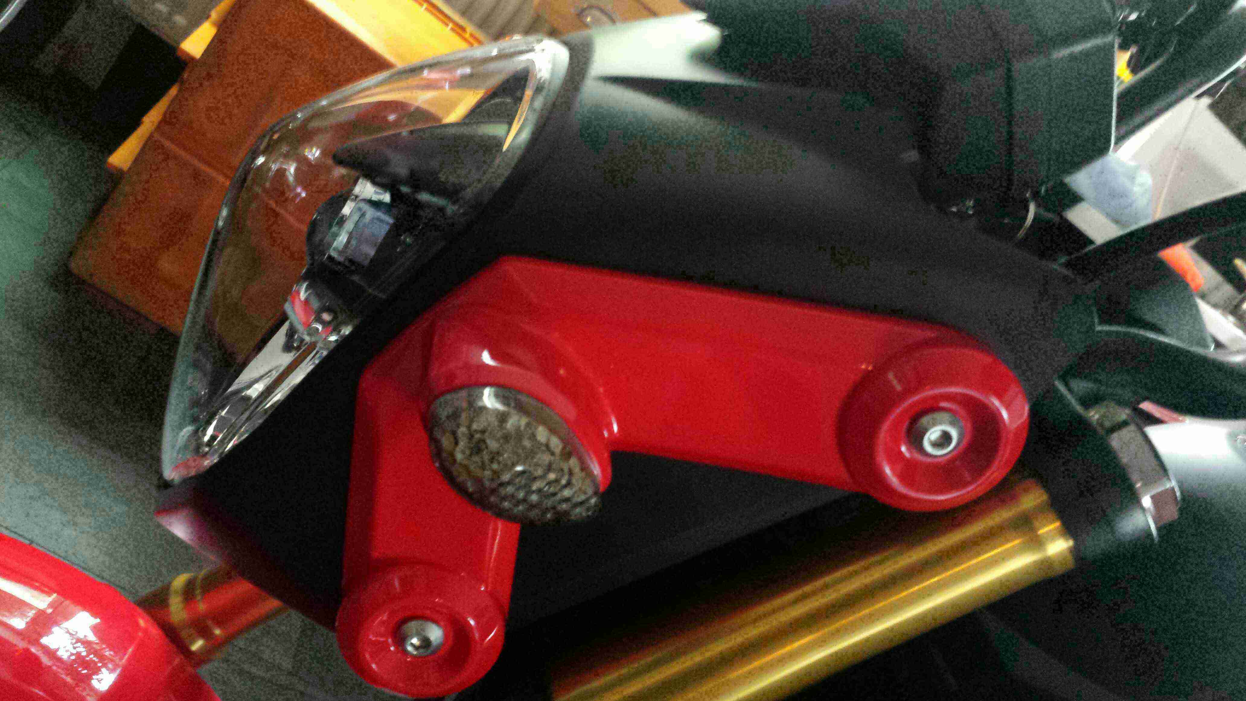

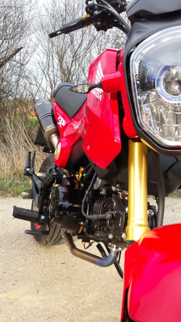

Schaut ja aus wie meine hab auch die Kellermänner drauf.
Finde hinter passen die am besten .
Hab noch ein Foto gefunden zum vergleich Orig Blinker rechts und links Verkleidungsblinker

BeitragVerfasst: Do 3. Nov 2016, 18:33
Beiträge: 114
Wohnort: Wienumgebung
Siehe Foto
