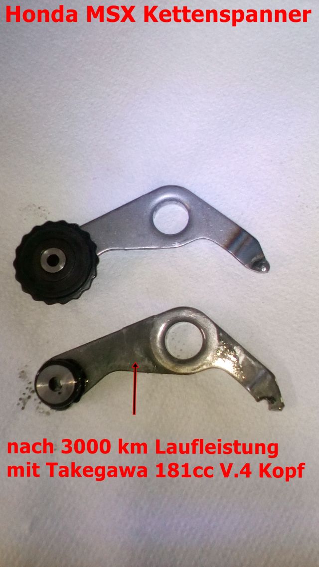

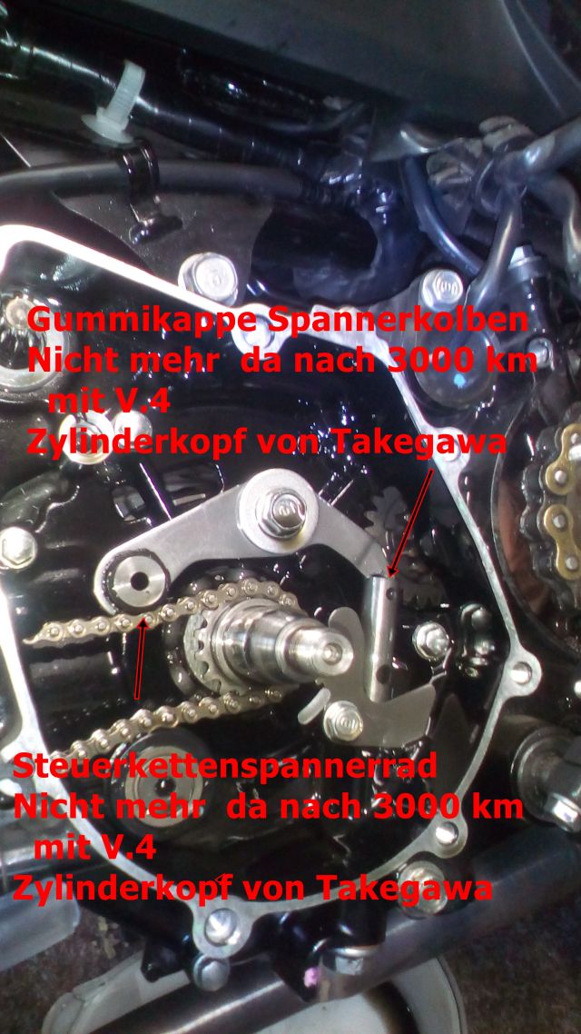

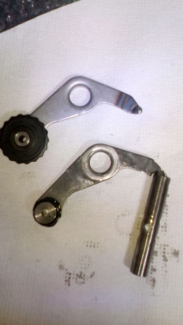

Mein MSX Steuerkettenspanner nach 3000 km mit Take 4.V Zylinderkopf
Honda MSX Steuerkettenspannerx.jpg [ 90.71 KiB | Array ]
Honda MSX 3x.jpg [ 129.37 KiB | Array ]
Honda MSX 2x.jpg [ 114.18 KiB | Array ]
BeitragVerfasst: Mo 17. Okt 2016, 08:37
Beiträge: 124
Wohnort: 60316
puuuuh, das muss ja schon heftige geräusche gegeben haben
BeitragVerfasst: Mo 17. Okt 2016, 08:47
Registriert: Di 26. Jan 2016, 10:22
Beiträge: 27

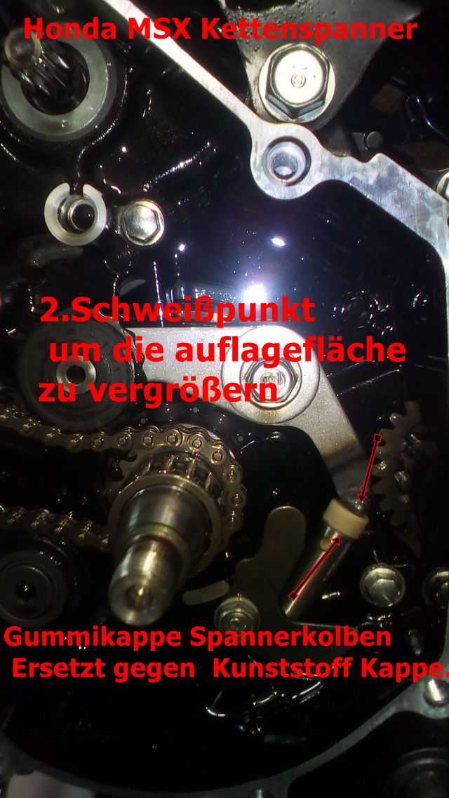

oh ja .. der Spanner und Die Rolle machen wohl auf Dauer da nicht mit ...hoffe jetzt mit der Kunststoff Kappe und den 2 Schweißpunkten und neuer Andruckrolle wird es halten .

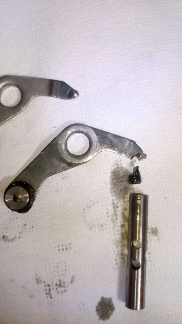

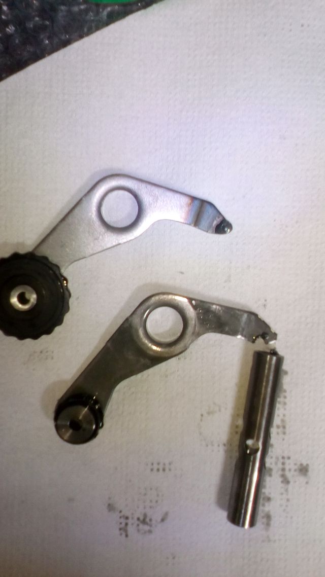

13skyper hat geschrieben:
IMG_20161016_093937x.jpg [ 89.74 KiB | Array ]
IMG_20161016_093843x.jpg [ 77.03 KiB | Array ]
IMG_20161016_093834x.jpg [ 83.13 KiB | Array ]
BeitragVerfasst: Mo 17. Okt 2016, 18:05
Beiträge: 93
Habe grad dasselbe Szenario erlebt- alles ein Fall für die Tonne......
Du MUSST UNBEDINGT den Kolben, der mit Öl aufgefüllt wird (4 Kubikcentimeter glaub ich), überprüfen!!!!!!! Ganz wichtig!!!!!! In dem Kolben is auf der Unterseite ein Kugelventil drin, das erlaubt, das von oben Öl nachfliessen kann, aber auch dicht machen muss, dass das Öl, das einmal drin is, nicht mehr raus kann.
Kannst Du ganz einfach checken, indem Du von beiden Seiten reinbläst..... in eine Richtung muss Luft (also Öl) durchgehn, zur anderen Richtung nicht.....
Bei mir war dieses Ventil kaputt, darum der Schaden. Die Kugelschreiberfeder allein kann die Steuerkette natürlich nicht spannen, schon garnicht beim 4V!!!!!!
Schönen Gruss

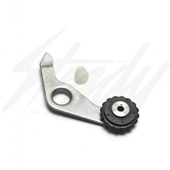

https://www.steadygarage.com/store/finb ... om-msx-125
Finbro upgraded Cam Chain Tensioner is meant to outlast and out perform the OEM tensioner. Common problem when installing a big bore kit (BBK) on the Grom is that the OEM roller is known to quickly wear-out or breaks down, causing the timing chain to lose tension and potentially jumping tooth which may lead to engine failure. To make sure this doesn't happen to you, upgrade your cam chain tensioner as soon as possible, even on OEM engines!
Finbro Cam Kette aufgerüstet -spannung soll die OEM Spanner outlast und aus durchführen. Häufiges Problem, wenn auf dem Grom eine große Bore-Kit (BBK) zu installieren ist, dass die OEM-Rolle bekannt ist, schnell verschleiß oder bricht, wodurch die Steuerkette Spannung zu verlieren und möglicherweise Zahn springen, die zu Motorschaden führen kann. Um sicherzustellen, dass dies nicht Ihnen geschehen, aktualisieren Sie Ihre Steuerkettenspanner so schnell wie möglich, auch auf OEM-Motoren!
