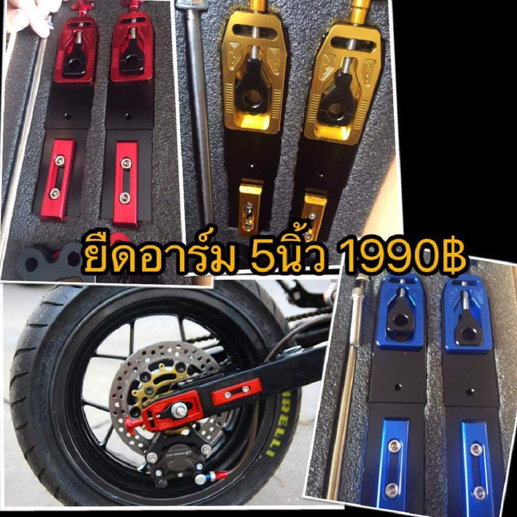

Hi Leute
Auf dem Treffen am Edersee wurde mal kurz das Thema,Schwingenverlängerung angesprochen.
Für die Leute,die es sich nicht vorstellen können Wie ???
Hier mal ein Bild. Incl. schönen Kettenspanner. :shock:
k-.facebook_1473625235068.jpg [ 192.09 KiB | Array ]
Verlängerung 5 inch.....Keine Ahnung wieviel cm und kein Bock nachzusehen.

1 Inch sind ca. 2,5cm
Sprich es sollten so um die 12,5cm länger sein.
Kettenspannertechnisch definitiv besser als Original.
Der Geradeauslauf sollte sich bei "höheren" Geschwindigkeiten, sofern man davon bei der MSX reden kann :D, verbessern.
Allerdings wäre es mir die Handlichkeit, die höchstwahrscheinlich abnehmen dürfte,
absolut nicht wert.
Ich sehe darin ein rein optisches Gimmick.
Gruß SchleifsteinAffe

also ich finds ganz schick.
auf jeden fall weniger wheelie-neigung auf der quatermile, - also ideal für die beschleunigungsfreaks unter uns 8-)
gibt es fotos vom ganzen moped mit dem kettenspanner?

Schön sehen sie ja nun wirklich aus - aber jetzt kommt das ABER:
deshalb sind sie natürlich von der KG blau/silber auch recht gut zu orten ... und dann legen sie Dir das Moped still (gefährliches, ungeprüftes, nicht zulässiges, sicherheitsrelevantes ... Teil). Die k...en sich doch wegen allem in die Hose - einzig guter Effekt: die Geldbörse ist danach nicht mehr so schwer - somit erhöht sich der Beschleunigungsfaktor (zu Fuß) dann doch etwas.
Und, obwohl mein Moped doch die Serienstreuung kräftig nach oben erweitert hat, die Wheeliegefahr hält sich schon bei serienlänge der Schwinge leider doch schwer in Grenzen (ist garnicht vorhanden), da müßte die Übersetzung doch recht stark herabgesetzt werden ...
Mein Fazit: sieht gut aus, aber leider nicht alltagstauglich (s.o.)
