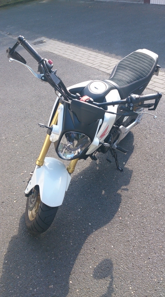

Sieht gut aus, habe letzte Woche die gleichen Spiegel verbaut, allerdings nicht die mit dem Klemmsatz...
Hatte mir zum LSL Lenker diese Lenkerenden gekauft :
10007819_890_FR_16.JPG [ 8.24 KiB | Array ]
und dann letzte Woche diese Spiegel :
10028404_860_FR01_14.JPG [ 11.12 KiB | Array ]
Montage ging dank der mitgelieferten Adapterringe ganz einfach, nur leider neigen meine Lenkerenden bei stärkerer Belastung am Spiegel dazu, sich leicht loszudrehen :(
Ich hab jetzt etwas Matschband genommen und bisher hat es gehalten :P
Ergebnis sieht dann so aus:
Meine 050_K1.jpg [ 468 KiB | Array ]
BeitragVerfasst: Do 28. Jul 2016, 17:38
deswegen wollte ich lieber Spiegel mit Klemmkonus. Das hält super. Da Du ja einen neuen Lenker ohne die nervigen Gewindeeinsätze hast, könntest Du die auch problemlos verwenden. Vielleicht kannste ja umtauschen ;)
