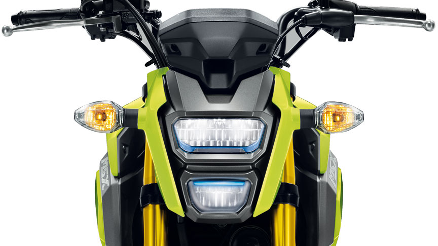

Es kommt eine neue legale Option. Das 2016er Modell bekommt von Honda ein paar Änderungen von denen der LED (!) Hauptscheinwerfer wohl der interessanteste ist. Angeblich wird die Elektrik dabei auch komplett auf DC umgestellt. Gefällt mir jedenfalls gut. Mal schaun was der Umbau kosten wird.

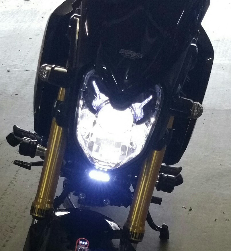

Saluti
Funktioniert das jetzt wirklich mit den H4 anstatt den HS1?
Hat mitlerweile jemand so eine H4 LED lampe probiert? Es gibt ja glaube ich legale im umlauf...
Solche die man ja auch aös Xenon ersatz nutzen kann...
Grüsse Stef-MSX
BeitragVerfasst: Di 26. Apr 2016, 13:21
stef-msx
warum h4?
bleib doch bei hs1!
im gegensatz zum originalen licht welten,
zum led tagfahrlicht fehlt noch etwas. :lol:

mino* hat geschrieben:
stef-msx
warum h4?
bleib doch bei hs1!
Wohoo, das sieht ja wirklich genial aus! Woher hast du die??
Noch was: Muss man den ganzen scheinwerfer abschrauben um die lampe zu ersetzen oder genügt es von hinten wen manden lenker dreht?
Grüsse Stef-MSX
BeitragVerfasst: Di 26. Apr 2016, 13:52
habe die birne von faddybike,
paar euros teurer aber kein stress mit zoll und evtl. umtausch wegen kaputt. 8-) ganz easy.
vorher aber anfragen, da es eine andere ist als im shop.
austausch ganz einfach. habe die maske komplett abgenommen. brauchst aber nicht. rechts-links losschrauben und runterklappen. austauschen - fertig. alles selbsterklärend wenn du die maske runtergeklappt hast.
