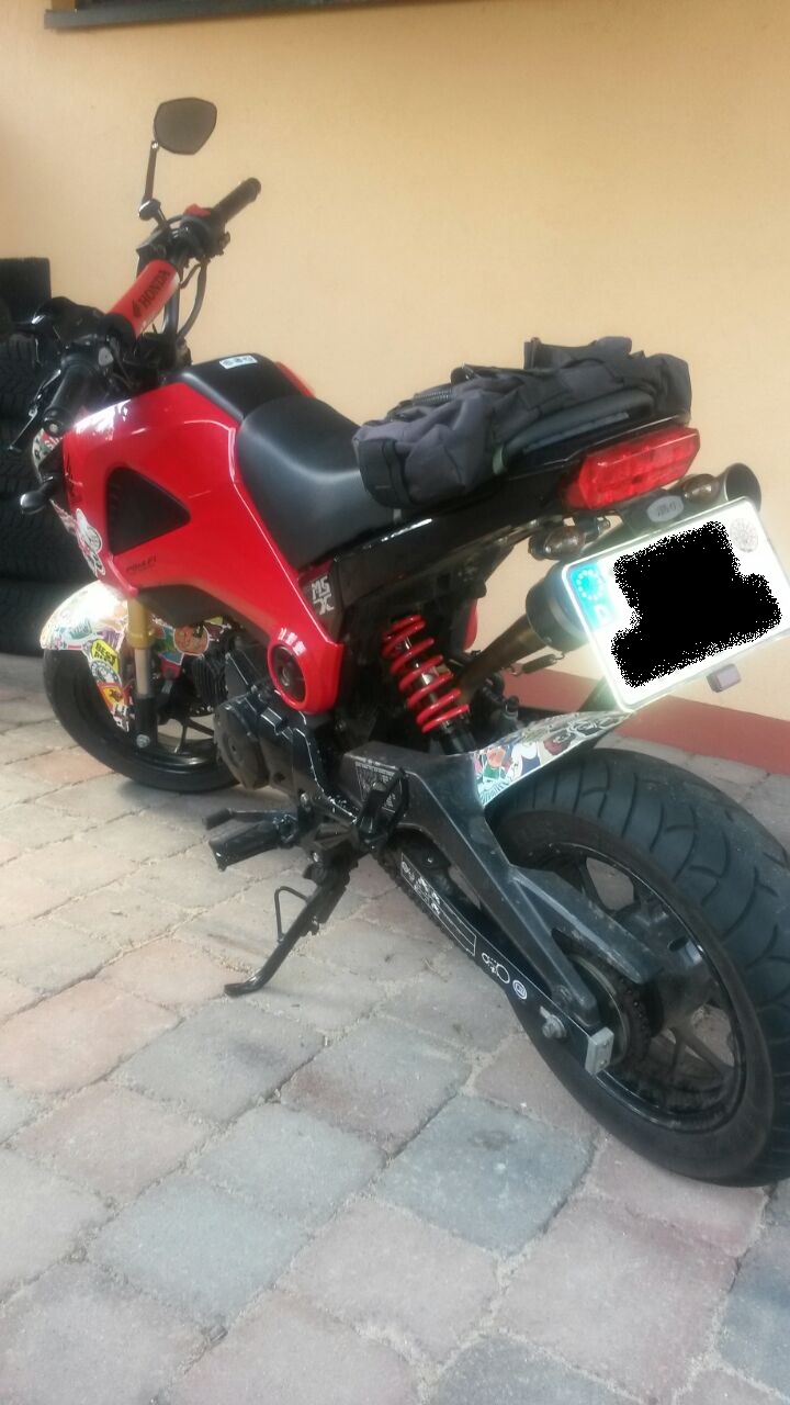

Habe das Thema Federbein auch mal in Angriff genommen.
Mir persönlich ist das original Federbein zu schwammig.
In "schnell" gefahrenen Kurven war der Arsch meiner MSX immer am rumrühren wie ein Teiglöffel.
Und Unruhe im Fahrwerk mag wohl keiner!
Auf Empfehlung von x-driver ist es das Kitaco Federbein geworden.
WhatsApp Image 2017-07-03 at 16.15.58.jpeg [ 175.94 KiB | Array ]
Habe es Gestern eingebaut und eine kleine Testrunde gedreht. Im Auslieferungszustand war meins allerdings bretthart. Also Hakenschlüssel besorgt und die Vorspannung angepasst. Ich muss sagen das ich sehr zufrieden bin bisher. Schön klares Feedback. Man spürt genau was das Hinterrad unter dem Hintern so anstellt. Rumrühren ist auch keins mehr vorhanden. Werde die nächsten Tage noch feintuning an der Vorspannung vornehmen um einen guten Kompromiss aus Komfort und Sportlichkeit zu finden.
Für 120€ absolut empfehlenswert meiner Meinung nach.
Gruss SchleifsteinAffe

Habe das Federbein bei "trp-productions.de" bestellt. Kostet dort 120€ + Versand und wurde zügig geliefert.
Habe mitlerweile eine für mich sehr gute härte der Federvorspannung gefunden.
Durch die Vorspannung ist das Heck etwas höher gekommen. Zudem habe ich die Gabel 3mm durchgesteckt um noch etwas mehr Gewicht aufs Vorderrad zu bekommen und das Einlenkverhalten ein wenig zu fördern.
Das ist bei der MSX allerdings sowieso recht gut, wie ich finde.
Das ganze Fahrwerk ist jetzt schön sportlich straff aber für meine Bedürfnisse noch komfortabel genug.
Macht jetzt noch mehr Spass mit der Kleinen durch die Kurven zu fliegen. Und das hat vorher schon eine menge Spass gemacht.
