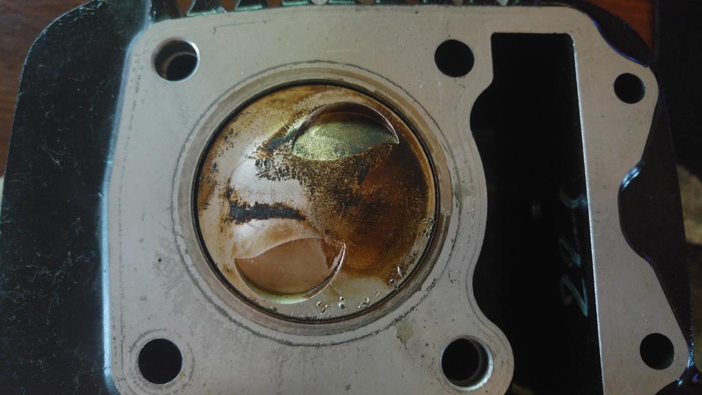

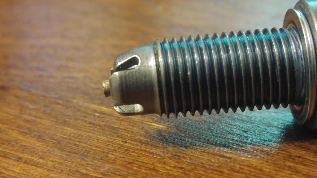

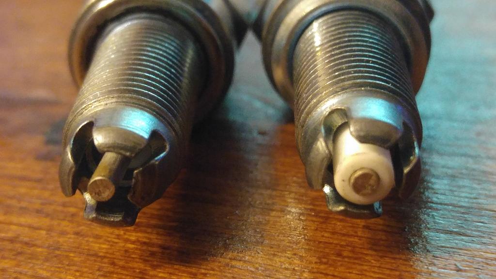

Wollte euch nur sagen, dass die AOR14LGS Kerze nicht in Verbindung mit dem Faddy Kolben zu verwenden ist. Habe heute sie eingebaut und es hat bei starten nur Klack gemacht. Das Keramikteil wurde zerstört. Der Motor läuft mit originaler Kerze, doch nun weiß ich nicht, ob dadurch ein Schaden entstanden ist :(
Optisch sind die Kerzen eigentlich gleich lang

Im schlimmsten fall hast du ne kleine Delle im Kolben, solange nichts in den Brennraum gefallen ist passiert da auch nichts. Wenn die Scooterjungs mit nem Kolbenstopper arbeiten sieht das schlimmer aus.
Meine Erfahrung zum Thema Zündkerzentuning, ist99% Placebo, selbst in Supersportlern sind Standart Kerzen verbaut, wenn man damit 1-2PS gewinnen würde würde jeder Hersteller sowas in den Hochpreisigen Sportlern verbauen und bewerben.
Es gibt allerdings schon mal Problematische Motoren, wenn man Vergaser Fahrzeuge hat die im Kaltstart oder Kurzstrecken Verkehr zum Verölen der Kerzen neigen, kann man unter Umständen mit einer Iridium Kerze einiges bewirken, weil diese sich schneller frei Brennen und nicht so empfindlich sind, oder bei Hochleistungskerzen die Silber Kerzen die die Wärme besser ableiten.
Ansonsten hat sich der Hersteller im Regelfall genug gedanken gemacht was funktioniert und was nicht, bei starkem Tuning kann es Sinnvoll sein eine einen Wärmewert kältere Kerze zu verbauen weil der Motor heisser läuft, ansonsten einfach an die Wartungsintervalle halten und auch mal ab und an den Kerzenstecker tauschen, denn auch die gehen kaputt und das meist häufiger wie die Kerze selbst.

Das ist das Problem. Die Keramik ist drin geblieben. Habe dann ohne der Kerze gedreht, etwas ist rausgeflogen, aber nicht alles. Der Motor läuft normal und hat Leistung.Werde aber die Tage mal die Kompresion messen. Hoffentlich muss ich den Motor nicht wieder zerlegen.

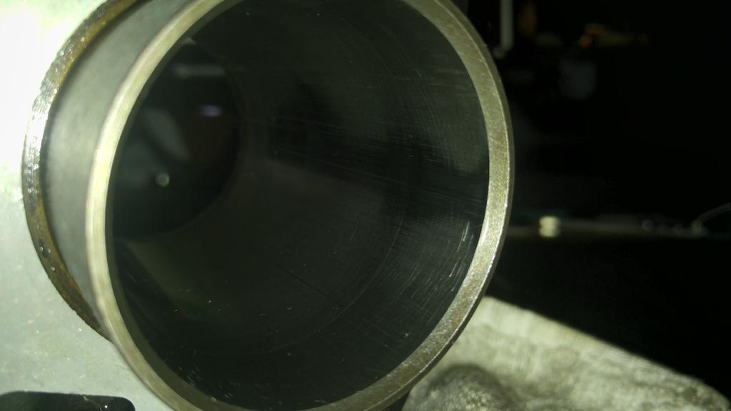

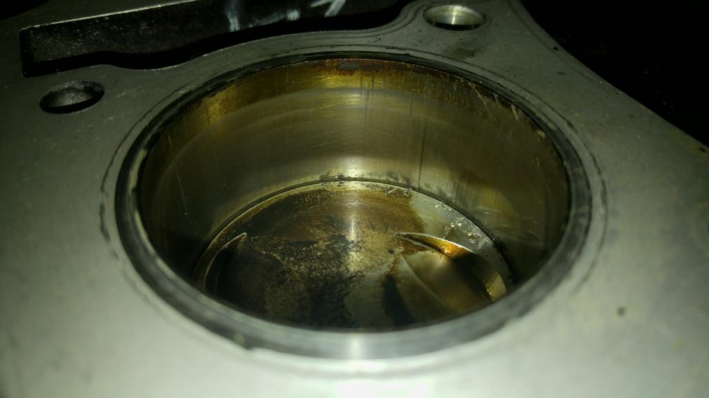

Heute habe ich die Kompression gemessen. Hatte schon eine Befürchtung, da der Motor kalt schlechter anspringt. Er läuft zwar und hat Leistung, aber im warmen Zustand hat der Motor eine Kompression von ca. 135PSI also ca. 9,3bar. Sollwert liegt bei 160PSI also 11 bar. Und da ich einen Hochverdichtungskolben "hatte", müsste die Kompression noch höher liegen. Als ich Öl in den Zylinder eingefüllt habe, stieg die Kompression auf über 170PSI
Der Kopf hat anscheint nichts abgekriegt, die Ventile sind i.O.
Die Kratzen an der Zylinderwänden sind kaum bis gar nicht spürbar.
Vermute auch ein Problem bei dem Kolben. Der Durchmesser liegt bei Original 51,9mm und bei Faddykolben 52mm
Die großflächigen Spuren sind oben und unten im Zylinder zu sehen. Also Einlass und Auslass

Ja die liebe Keramik, lieber Motor gleich aufmachen, als Probieren und hoffem... aber hätte ja sein können das nix passiert.
Aber mal anders, hatts dir die Kolbenringe Verbrannt? sind die noch ganz? und Richtig rum eingebaut?
So wie das Rausflammt oben und unten, würde ich mal den Kolben auf Ovalität messen.
Mein Takegawa Kit hat oben aufm Kolben noch extra ne Senkung für die Zündkerze, damit sowas nicht Passiert, Ausserdem ist Mein Kolben oben und unten (wo deiner ziemlich Schleift) mit Mos2 beschichtet. Kannste ich nur vom 2Takt bereicht, aber wenns was nützt ;-)

Meine Meinung, auch wenn du es vielleicht nicht hören möchtest, so wie der Zylinder aussieht, ist das 1. Übermass oder direkt ein Bigbore Zylinder fällig.
Die polierten flächen sind Kolbenreiber, entweder prügelst du die Kiste im kalten Zustand ordfentlich, wovon ich jetzt mal nicht ausgehe oder der Kolben hat zu geringes Laufspiel. Wenn der einen ganzen 1/10 mm größer im Durchmesser ist, ist das echt heftig.
Gemessen wird der Kolben 10mm über Unterkannte, Sollmass 52,380 -52,395 mm gemessen mit einer Mikrometer Schraube nicht mit dem Digitalen Messschieber.
Laufspiel 0,01-0,034 mm wobei ich da grundsätzlich lieber an die 0,03mm gehen würde.
Die riefen die die Keramik gezogen hat sind eigentlich schon KO Kriterium, ja es wird laufen, aber nie mehr gut und es wird ordentlich Öl brauchen und vermutlich bei der ersten Vollgasettape klemmen oder fressen wegen zu geringem Laufspiel.
Kannst mir die Teile auch schicken wenn du willst, dann vermesse ich sie dir.
