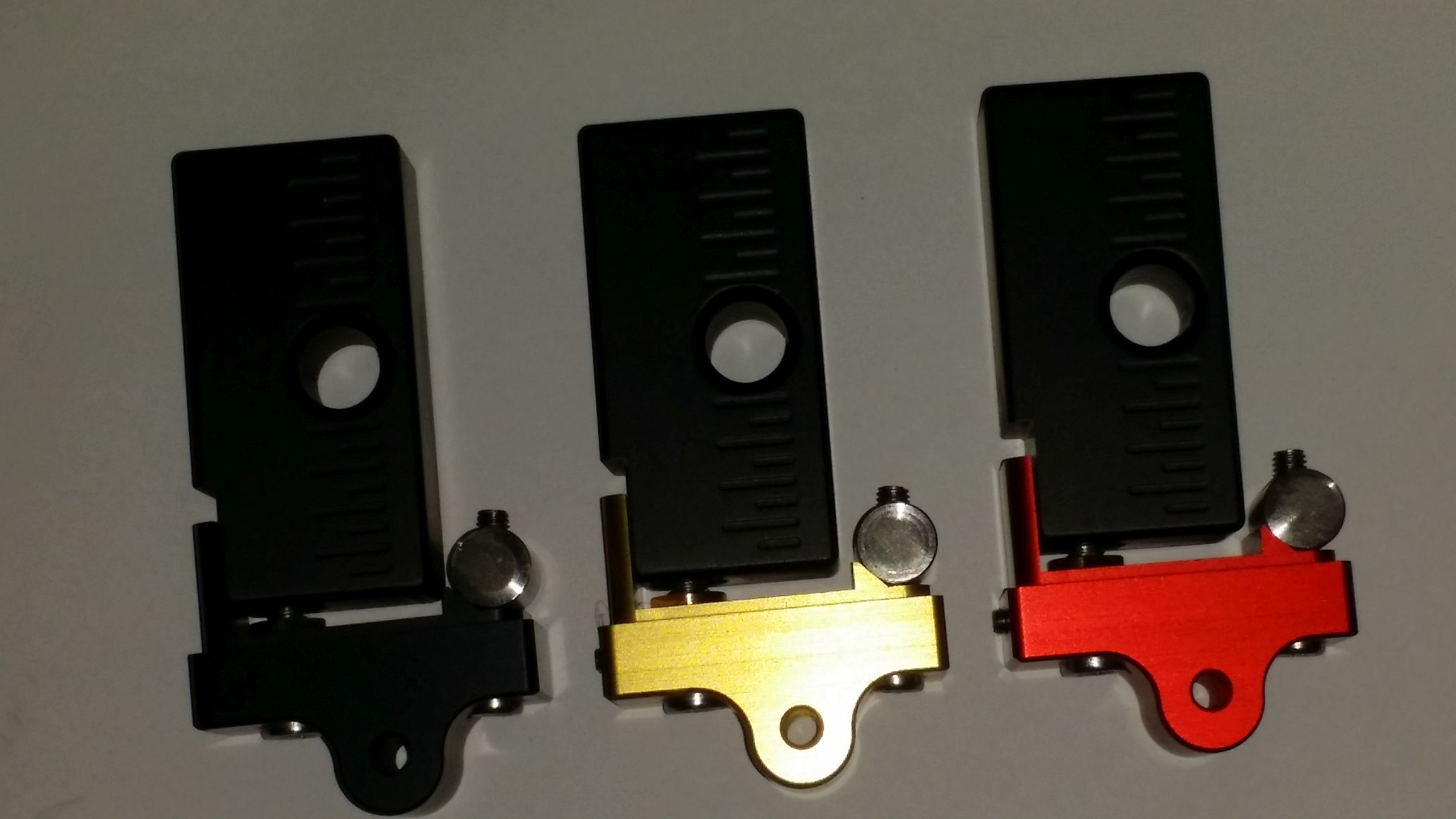

Es hat sich ja bei den Meisten bereits herumgesprochen: ich habe jetzt meine Selbstständigkeit in Sachen kleine Hondas angemeldet. Da dadurch jetzt das Finanzamt am Umsatz beteiligt ist muß ich leider den oben angegebenen Preis für die Kettenspanner auf 145,00 anpassen zuzüglich dem versicherten Versand von 7,00 Euro!
Dateikommentar: Satz besteht natürlich aus 2 Stück

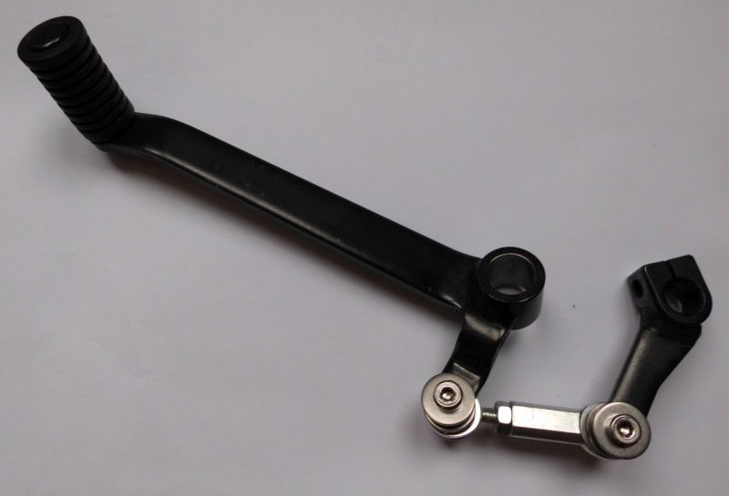

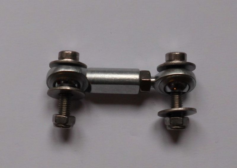

Bei der Schaltungsverbesserung aus RoseJoints incl. der Befestigungsschrauben, U-Scheiben und selbstsichernden Muttern aus rostfreiem Edelstahl bleibt der Preis von 17,00 Euro zuzüglich Versand 2,50 Euro unversichert (Risiko bei Euch) oder 7,00 versichert (Risiko beim Paketdienst).
Dateikommentar: Einbausatz komplett

Dateikommentar: Einbausatz angebaut an Schalthebel
