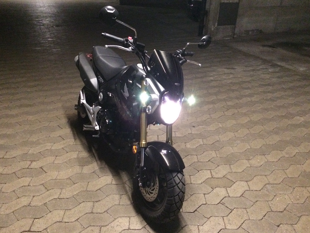

Ansonsten habe ich die Positionsleuchten gerade deshalb auf weiss geändert, da mit das orange leuchten wegen der Verwechslungsgefahr mit dem Blinker nicht gefallen hat. Meine sind von Highsider "Blaze".
Viel Spaß beim Basteln.
Luckibus
IMG_5571.jpg [ 237.03 KiB | Array ]
