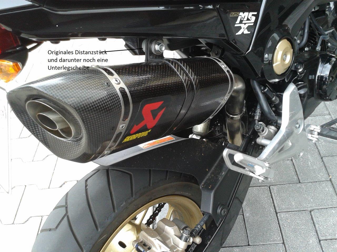

das ist kein Problem, Du muß nur hinter dem Endschalldämpfer eine Unterlegscheibe dazumontieren und das Nummernschild nicht ganz mittig befestigen. Siehe dazu das Bild.
MSX125.jpg [ 212.05 KiB | Array ]

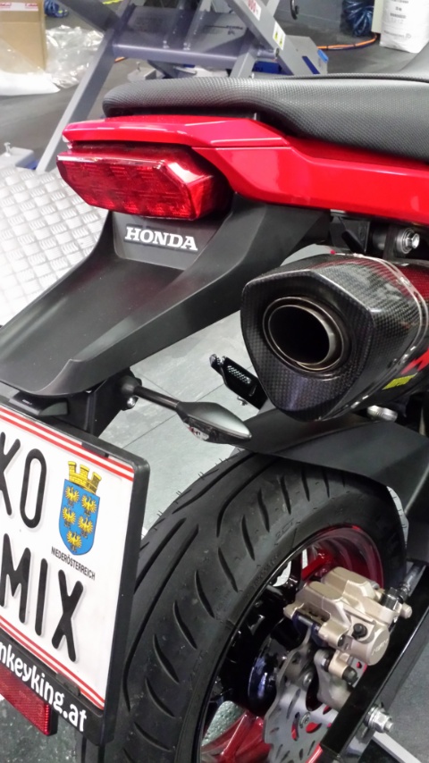

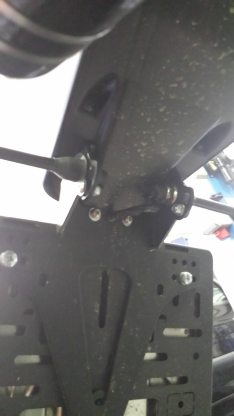

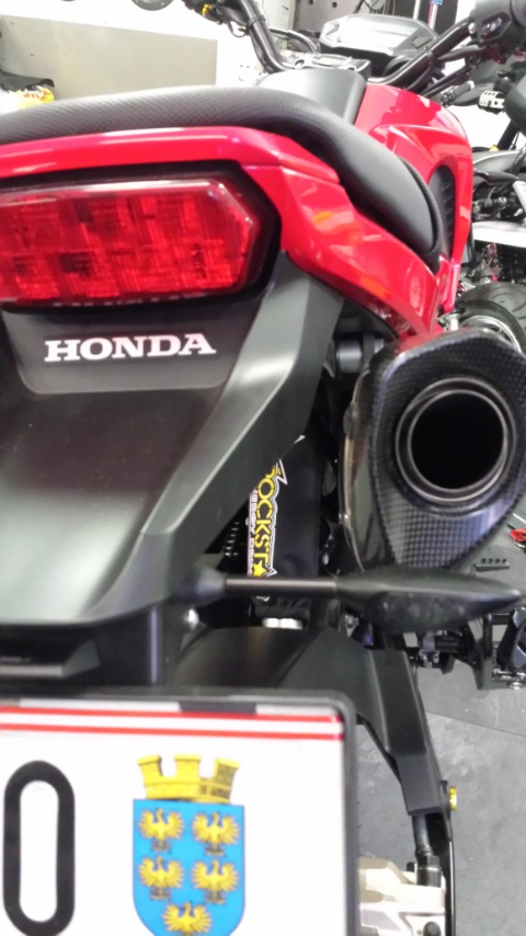

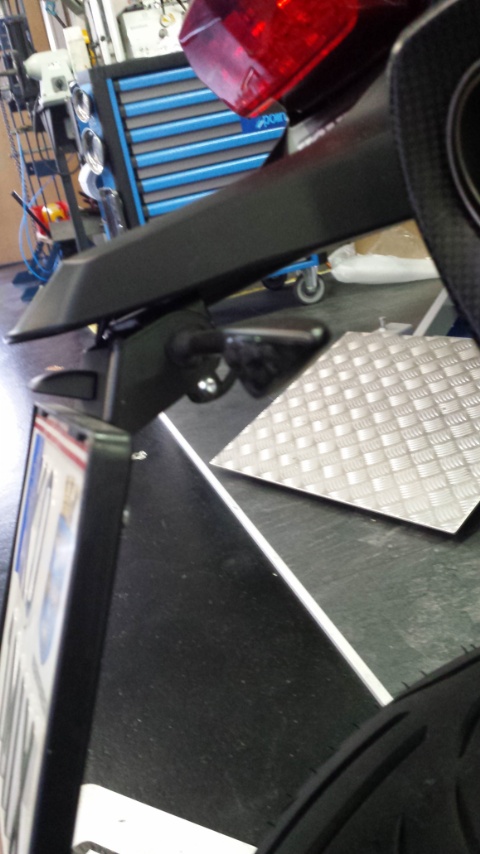

hab es mittlerweile schon umgebaut aber leider nicht mit den Orig. Blinker .
Da wahr zu wenig Platz :(
Siehe Foto unten
3152016184837.jpg [ 122.49 KiB | Array ]
3152016184856.jpg [ 122.26 KiB | Array ]
3152016184920.jpg [ 153.98 KiB | Array ]

Ich finde es sieht echt gut aus!
Schade ist nur, dass die originalen Blinker nicht verwendet werden können. So schnell ich die urpsrünglich weg haben wollte, so gut passend zur MSX finde ich sie jetzt. Was für ein Dilemma!

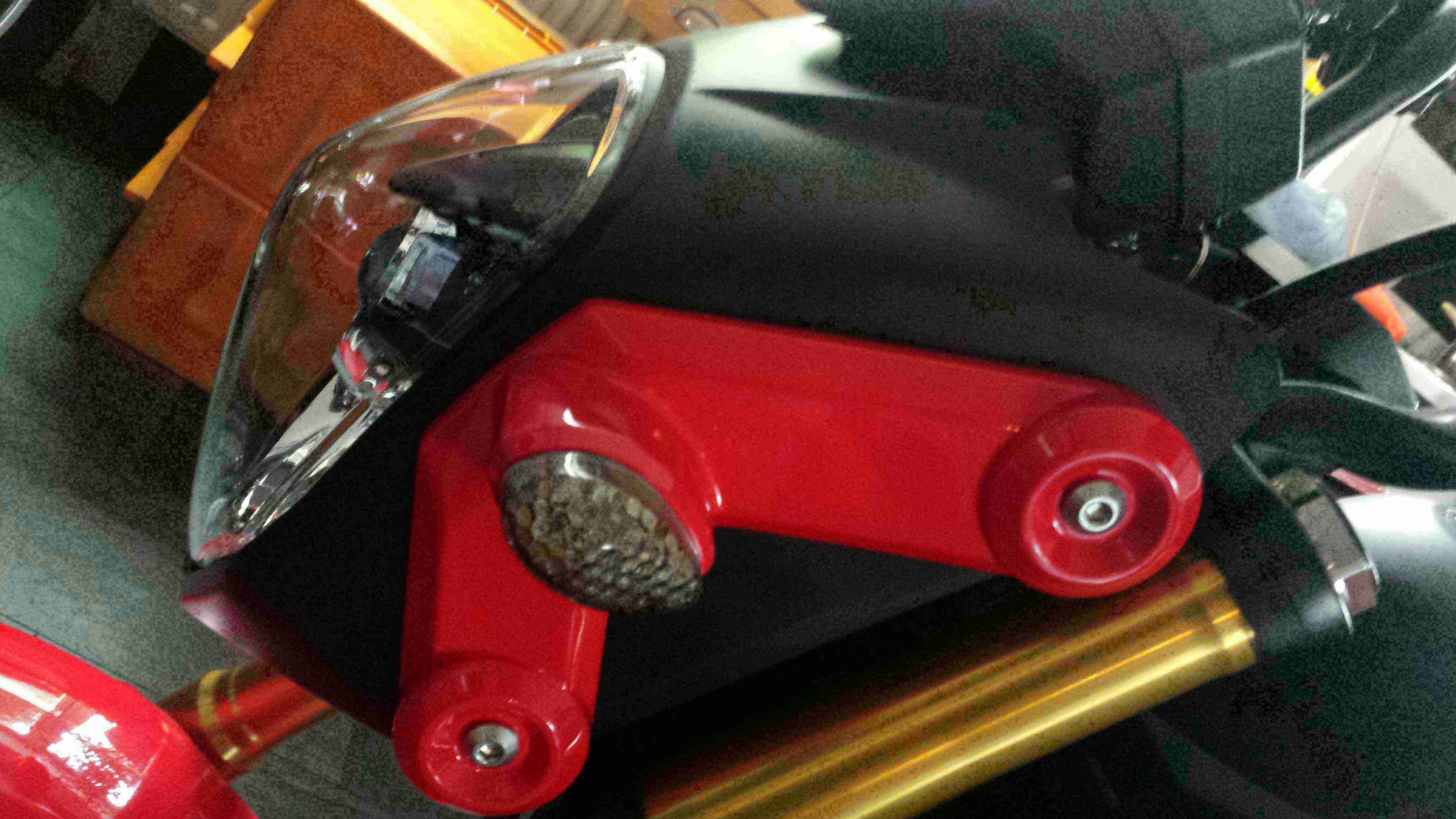

Diese Verkleidungsblinker etwa

Jep, die sehen sehr gut aus!
Das sind die Blinker der CBR 250 R, oder?

ich hab sie beim Hein Gericke gekauf sind normale led Nachbau Verkleidungsblinker.
Passen aber wie angegossen :D
