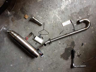

Mein GPR ist endlich da, nach 4 Wochen warten.
Italienische EU-ABE ist mit dabei für die MSX. Einbauanleitung unbrauchbar. OK es gibt ein video darüber.
Keinen Kat gefunden, mal sehen ob da was schiefgelaufen ist, hab ja as strassenzugelassene Set.
Leichte Passungenauigkeit, der ESD lässt sich nicht weit genug nach hinten schieben um die Verschraubungspunkte deckungsgleich zu bekommen (ca. 10mm Versatz). Vermutlich ist es der Adapter zwischen Endtopf und dem Rohr das vom Motor kommt. Dieser verjüngt sich nämlich auf die letzten 15mm und da gehts halt nicht weiter.
Naja, mal sehen. Ich finde für 544 Eur darf man erwarten das der Kram auch passt ...

Hallo blackadder,
für den Preis sollte das Teil wirklich perfekt gearbeitet sein...........
Ich finde den GPR Reverse auch super ,sieht fast wie bei einer Buell.
Wenn du den montiert hast zeige mal bitte Bilder und am besten gleich ein Soundvideo.

Klar Bilder und Video kommen.
Warte gerade auf Teile aus Italien. GPR ist leider alles andere als passgenau ;-)
Kat wird nachgesendet. Die Bohrlöcher an denen der ESD unter dem Motor verschraubt wird
stimmen auch nicht. Dabei hätte ein Langloch das Problem umgangen.

Der GPR ist zurück nach Italien gegangen. Der fehlende Kat wäre zwar nachgeschickt worden, aber das Ding passte an 2 Stellen überhaupt nicht. Laut GPR ist er aber zu 100% in Ordnung. Jetzt zickt der französische Händler dbkiller rum, will seine Versandkosten nicht erstatten. Nie wieder GPR.
