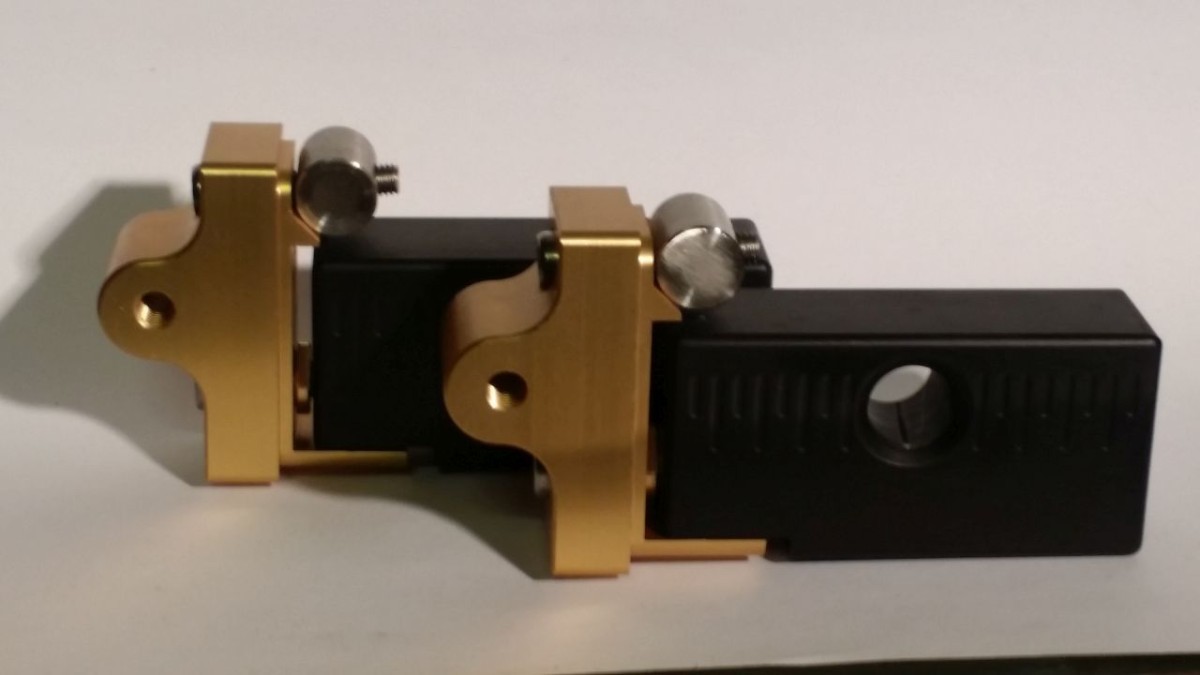

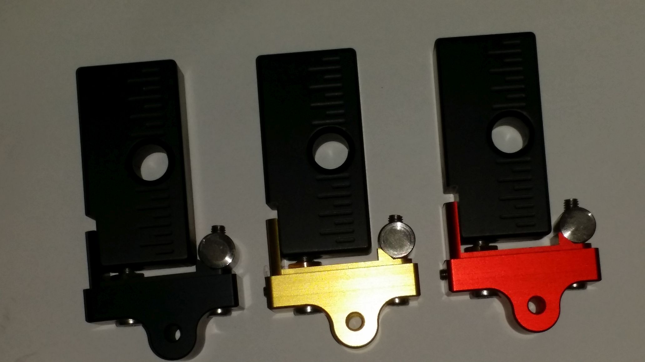

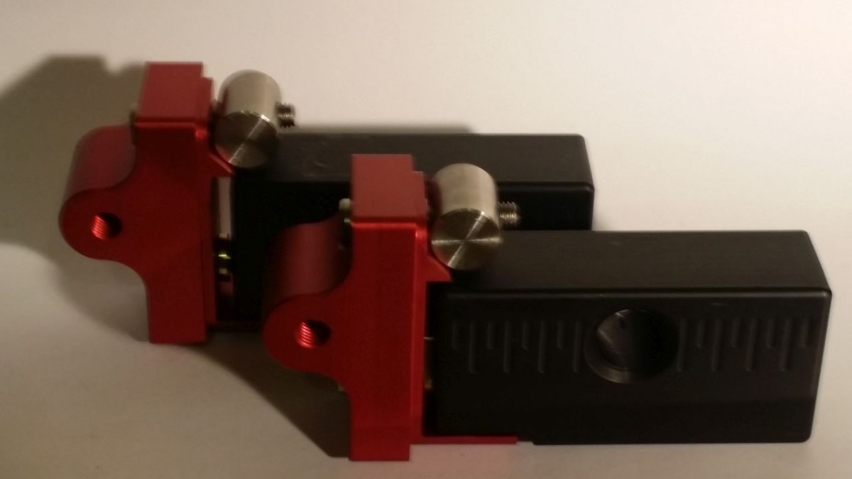

Lieber Sascha,
DAS sind die originalen Kettenspanner von Honda! Die Steckachse geht durch die beiden Schiebestücke (2 Blechplatten mit einem kleinen Stück Rohr dazwischen durch die die Achse geht und einem angeschweißtem Gewindestück) und je einem Blechplättchen das lose auf dem offenen Vierkantrohr der Schwinge aufliegt durch die das Einstell-Gewinde der Schiebestücke geht und mit den 2 M6 Muttern gespannt wird.
Wegen diesem primitiven Einstellmechanismus hab ich doch meine Kettenspanner gebaut die Du ja auch bei Deinem Moped eingebaut bekommen hast.
Kettenspanner rot.jpg [ 71.93 KiB | Array ]
Kettenspanner gold.jpg [ 73.51 KiB | Array ]
Kettenspanner bl-g-r.jpg [ 136.26 KiB | Array ]

ach ja, so sahen die mal aus :lol: :lol: :lol:
zum glück hatte ich damals gewechselt!
