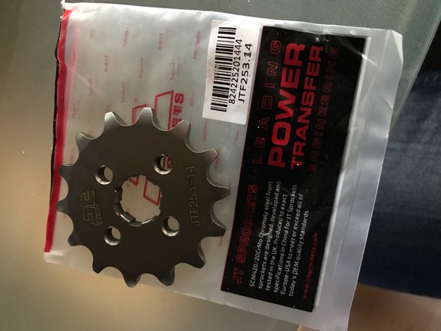

Hallo, ich wollte nicht extra einen neuen Thread dazu aufmachen ;)
Ich habe mir ein 14er Ritzel bestellt, geliefert wurde nun aber eines mit 4 Bohrungen anstatt 2..?
Obwohl zwei Bohrungen angegeben waren und bei dem Original sind es ja auch nur zwei wenn ich es richtig gesehen habe.
Das sollte man so nicht verbauen oder geht das problemlos?
IMG_2349.JPG [ 70.45 KiB | Array ]
 Betreff des Beitrags: Re: Ritzeltuning
BeitragVerfasst: Do 16. Mär 2017, 19:46
ist der durchmesser der bohrungen und der abstand identisch oder passen evtl. eh nur 2 der 4 löcher zur MSX?
BeitragVerfasst: Do 16. Mär 2017, 22:10
Wohnort: Stuttgart
Ah guter Tip
Durchmesser ist Identisch = 5mm
Abstand = 1x 28mm / 1x 30mm (Lochmitte gemessen)
Ich gehe dann mal davon aus das einer passt, ich habe mich nur gefragt ob die zuätzlichen Bohrungen vielleicht schlecht sind wegen Eindringen von Schmutz o.ä.?
BeitragVerfasst: Fr 17. Mär 2017, 00:08
das ist egal und universal verwendbar,solange die bohrungen passen.
wichtig wäre eher das du mal die innen und aussenmaße der zähne misst und auch die der welle .
es werden oft ritzel verkauft deren zähne knapp 0.5mm kleiner sind und nicht ganz greifen
was auf dauer ein zahnverlust deiner ausgangswelle bedeutet .
auch ist wichtig immer wieder mal beim kettenschmieren diese verzahnung "extra" mitzuschmieren !
BeitragVerfasst: Fr 17. Mär 2017, 13:08
Wohnort: Stuttgart
Ok danke!
Ich warte gerade noch auf meinen Montageständer und Drehmomentschlüssel ;)
Dann werde ich es mal genau mit dem Original vergleichen.
BeitragVerfasst: Mi 29. Mär 2017, 19:17
Wohnort: Stuttgart
Wollte noch von meinem "Experiment" berichten...
Also das Ritzel hat perfekt gepasst nur das erste mal das Hinterrad montieren war doch nicht so einfach wie gedacht :oops: Das zweite Mal ging jetzt schon deutlich besser :D
