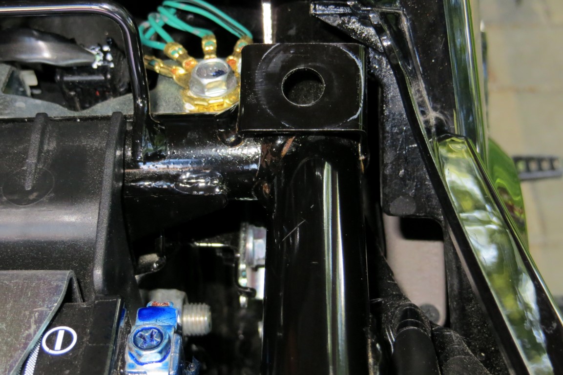

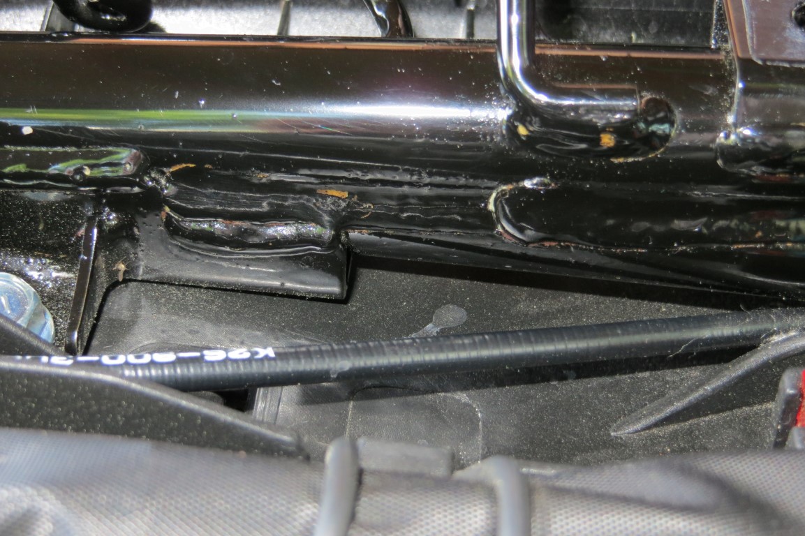

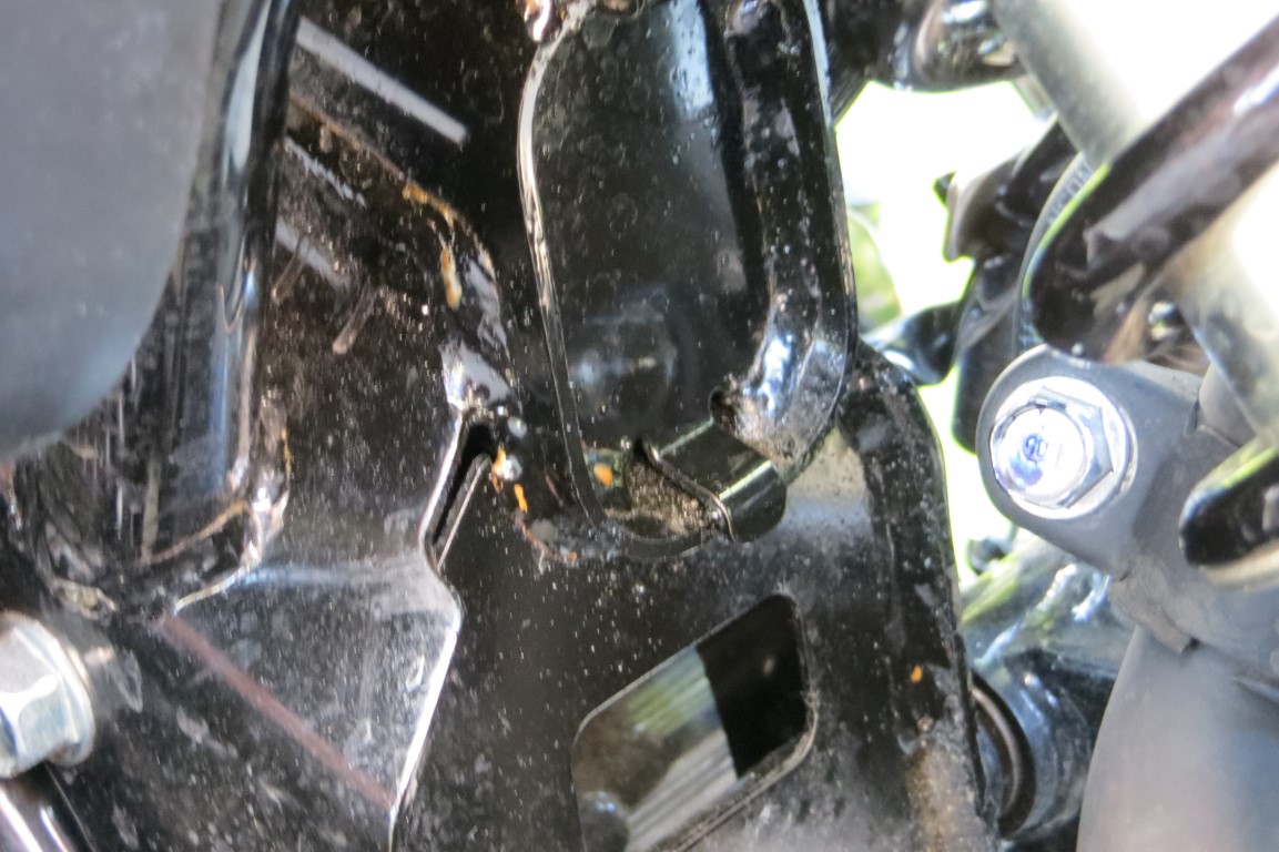

habe an meine MSX ROST. Mein HH meint, da können sie erst mal nichts machen, höchsten mit eine Lackpinsel drübergehen. Sie haben für alle Fälle den Rost vermerkt, wenn es bei demnächst schlimmer wird, hier ein paar Bilder, was meint ihr?
IMG_0088 (Medium).JPG [ 236.72 KiB | Array ]
IMG_0090 (Medium).JPG [ 215.07 KiB | Array ]
Dateikommentar: das war schon bei der Auslieferung zu sehen, wenn ich mir die alter Bilder angucke
IMG_0093 (Medium).JPG [ 205.87 KiB | Array ]

Oh, das ist ja nicht schön bei einem neuen Mopped................. werde Morgen mal meine Dicke kontrollieren.
cu SILBERRÜCKEN
 Betreff des Beitrags: Re: Rost
BeitragVerfasst: Fr 21. Jun 2013, 20:58
Beiträge: 128
Das ist normal, war bei meiner Innova schon so, und meine Fatty hat das auch, kannst nur mit dem Pinsel und Hammerit ausbessern.
Leider ist die Qualität der Rahmen-Lackierung sehr schlecht.
Hatte damals alle Verkleidungsteile der Innova abgebaut und mit flüssiger Wachspolitur alles eingesprüht.
Gruß Uwe

Hallo, habe meine "Dicke" eben kontrolliert ..........ein Paar kleinere Stellen Rost sind auch bei mir zu finden. Da ich das Mopped aber vor dem putzen mit Kriechöl einsprühe und dann nur runterwische dürfte das kein Problem werden. Wo Öl ist kann kein Wasser sein............kein Wasser auf Metall also auch kein Rost.

Bin heute beim freundlichen HH und der hat ein Garantieantrag gestellt. Inzwischen hat sich deutlich mehr Rost gezeigt, muß also ein Montagsmodell sein....

....mach FERTAN drauf und nach ein paar Tagen ein wenig Lack mit nem Pinsel!
