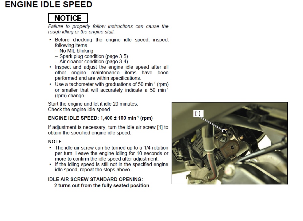

tach gemeinde,
weiss jemand ob man die leerlaufdrehzahl regulieren kann ?
gruss - tom

leerlauf.jpg [ 183.81 KiB | Array ]

aaaah jetzt ja, DANKE
