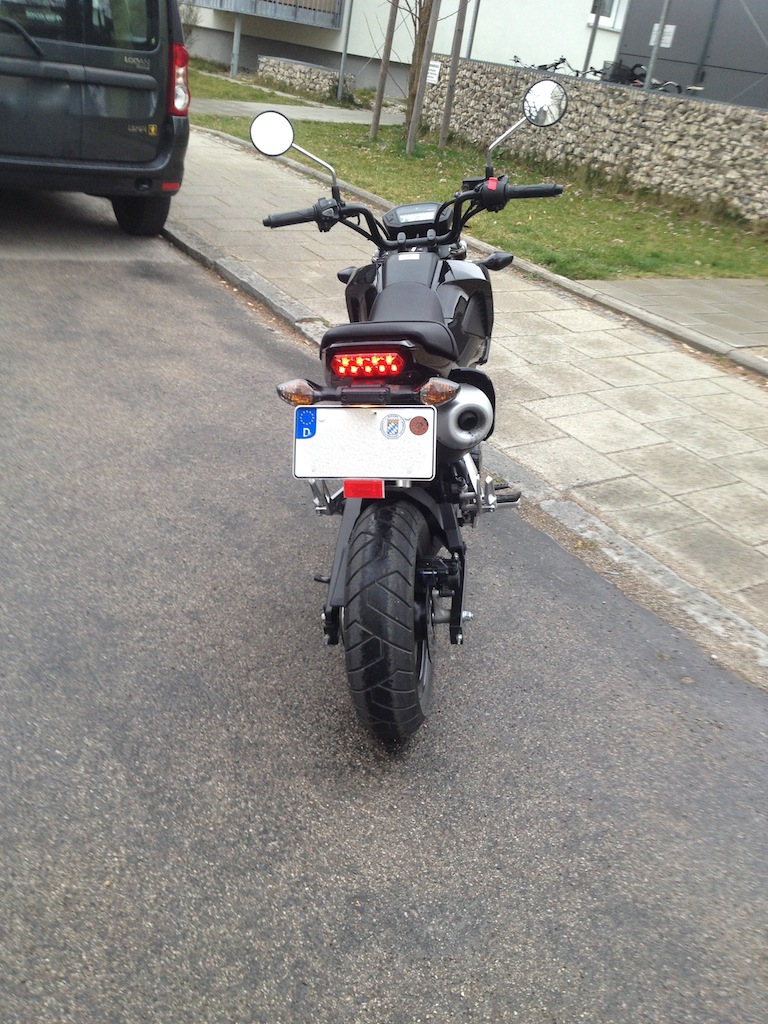

Von mir auch mal paar Bilder....
Lg Steve

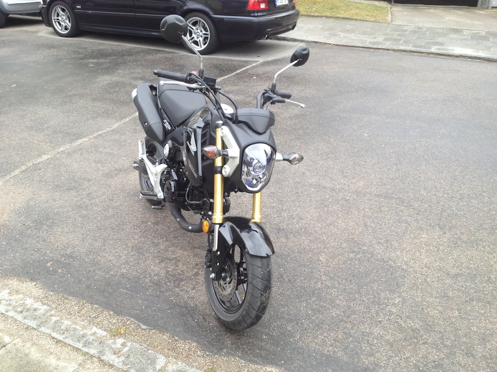

Kompliment, schaut gut aus!
Häng mich auch mal mit hin, hab heut die Klaren Blinkergläser montiert.
So ein Bilder-Thread wär ja mal super, da kann man sich schöne Inspirationen holen :P

@ steve-o:
Schick schick!
Welche Lenkerendenspiegel sind verbaut? Wie genau erfolgt die Befestigung und woher gibts diese Spiegel, was braucht man alles zum Befestigen(z.B. Lenkerendengewichte)? Wie siehts aus mit der Verbesserung der Sicht nach hinten?
Gruß Flo!
 Betreff des Beitrags: Re: Pics Step One
BeitragVerfasst: So 16. Mär 2014, 00:57
Hallo Flo,
Spiegel habe ich diese hier verbaut.
https://bit.ly/OsGFpx
Haben zwar keine ABE, aber ich
lebe damit. ;)
Befestigt habe ich Sie direkt
auf dem Lenker( übern Lenker gesteckt und mit Innensechskantschraube angezogen).
Lenkergewichte kann man beim
Originallenker auch die Originalen
Weiterverwenden, ich brauchte aber
neue, weil ich auch noch einen Superbike Lenker montiert habe
(auf den Innendurchmesser achten).
Die Spiegelfläche ist jetzt zwar etwas kleiner, aber die Sicht ist
trotzdem besser, weil weiter außen.
Lg Steve

Hatte ich noch vergessen...
Wenn Du die Spiegel so verbauen
willst, mußt Du die Armaturen etwas
nach innen versetzten.
Dann passt aber das Arretierungsloch der Gasarmatur
nicht mehr und du mußt etwas basteln.
Gruß Steve
