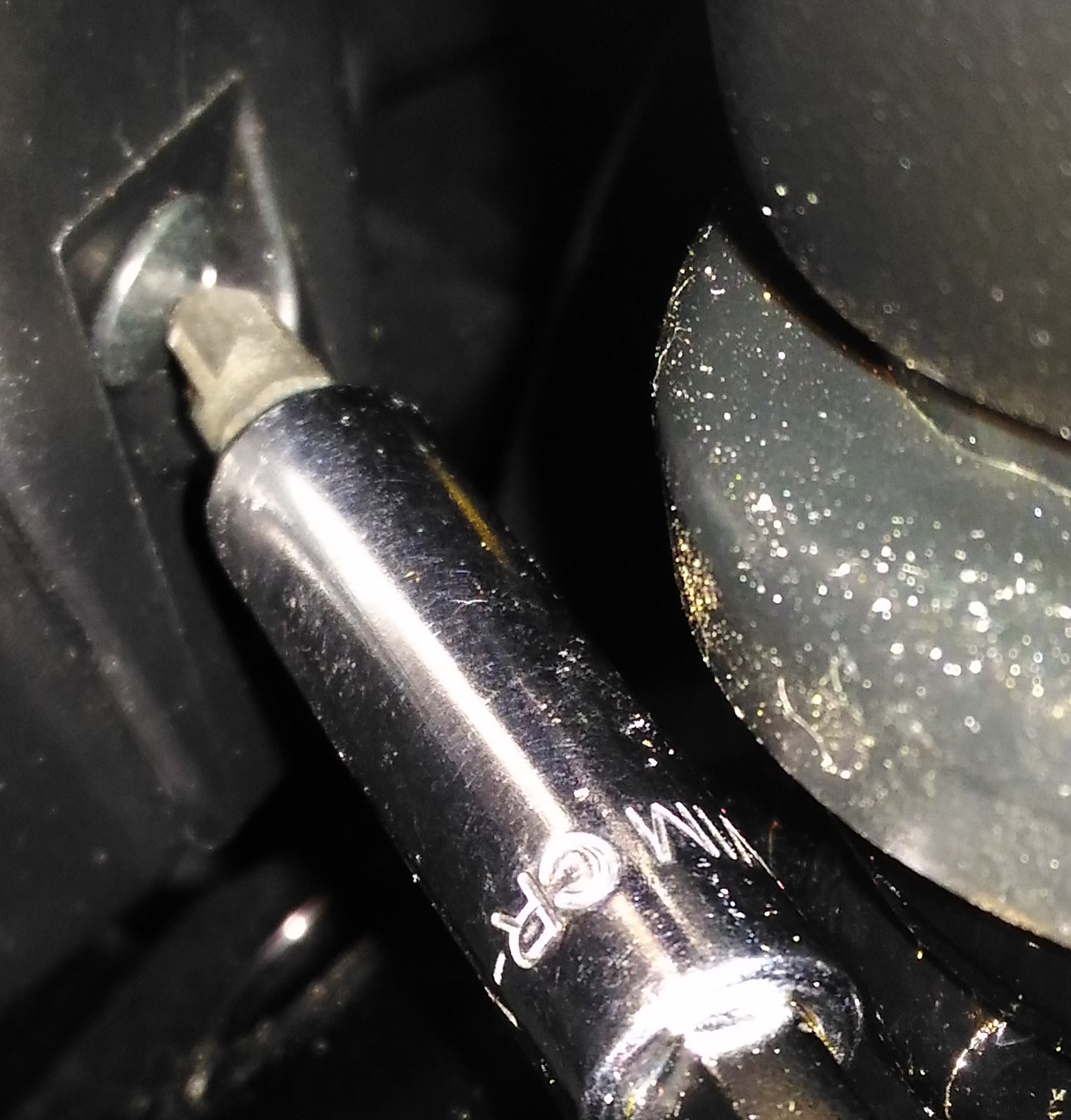

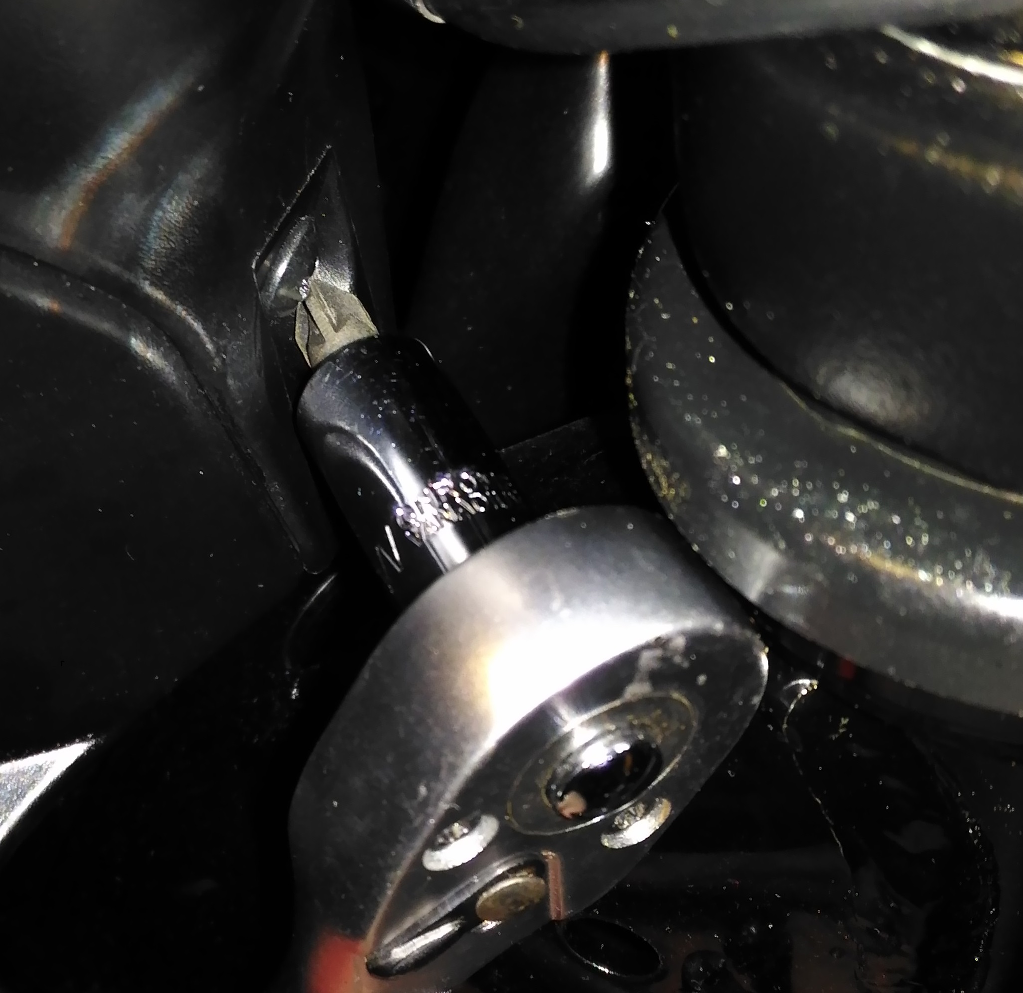

Wie löse ich am besten diese Schraube? (Siehe Bilder) Ich kann mir beim besten Willen nicht vorstellen wie die das montiert bekommen haben. :mrgreen: :mrgreen:

Dateikommentar: Mit Ratsche und Bit!
P_20170117_183543.jpg [ 443.43 KiB | Array ]
Dateikommentar: Mit Schraubendreher mit Bit!
P_20170117_183620.jpg [ 486.97 KiB | Array ]

schon versucht nur den bit in die schraube zu setzen, mit einer hand/finger den bit fixieren und dann mit nem passenden maulschlüssel mit der anderen hand den bit zu drehen? so bombenfest sitzen die schrauben an der verkleidung ja eigentlich nicht.

Jetzt kann ich die Bilder in Deinem 2ten Post sehen...
Ich würde es auch so machen wie EvilMonkey geschrieben hat....
 Betreff des Beitrags: Re: Verkleidungschraube lösen! Wie?
BeitragVerfasst: Mi 18. Jan 2017, 11:30
da gibts auch das passende werkzeug für. ob man das aber für nur eine schraube unbedingt braucht...

Werde es mit dem Gabelschlüssel später mal versuchen und Werkzeug kann man immer gebrauchen.. :mrgreen:

Ja, eigentlich ist da ein Spreizclip drin! Auch Verkleidungsniet genannt. Da der aber wenn er verloren geht extra bestellt werden muß und so spottbillig ist (hab 3 Euros für bezahlen müssen für ein Plastikteil von 6 mm Durchmesser und 10 mm Länge) nimmt sich ein findiger Schrauber, die gibts auch beim Hondahändler, einfach ne Schraube und Mutter und fummelt ein bischen dran rum. Hatte meine auch! Hatte auch immer nur nen Honda-Service bekommen und Vorbesitzer hat nicht dran rumgefummelt!
In jeder gut sortierten Honda-Werkstatt gibts abgewinkelte Kreuzschlitzschraubendreher die Z-förmig gebogen sind und deren Kreuzschlitzklingen um 45 Grad an den Enden verdreht sind. damit bekommt man die Schrauben leicht los bzw. feste! man muß halt nur die Mutter dahinter festhalten bzw. es gibt auch, wie bei meiner, U-förmige Karrosseriemuttern die man am Innenteil befestigen kann.
Die Spreizclipse gibts übrigens bei Louis & Polo für nen kleinen Euro im Multipack (so 6 oder 10 Stück). Setz den wieder ein und beim nächsten Mal mußt Du nur den kleinen Stift mit dem der festgeklemmt ist suchen.

Die Schraube ist mittlerweile gelöst.
