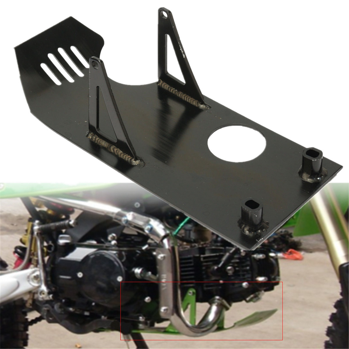

Die Skidplate wird vorne an den beiden M6-Innengewinden am Zylinder und hinten an den beiden vorderen M6-Innengewinden unter dem Motorblock befestigt. Das sieht dann ungefähr so aus:

welches Material hast Du eingeplant?
Alu oder VA? Ist wahrscheinlich auch 'ne Preisfrage.
 Betreff des Beitrags: Re: Geländefahren?
BeitragVerfasst: Di 28. Nov 2017, 09:13
Aus preislichen Gründen 1,5 mm Stahlblech aber kunststoffbeschichtet in schwarz. Ist ne saubere Sache, haltbar und kleinere Kratzer drunter steckt die Beschichtung weg. Wenns drunter allzu schlimm werden sollte kann die Unterseite mit dem Bandschleifer relativ leicht abgeschliffen werden und das Teil schnell wieder beschichtet oder mit der Sprühdose selbst lackiert werden - ist ja eigentlich nicht zu sehen!
Edelstahl wäre auch möglich - die würden aber, da sie anders ausgeschnitten und nach der Produktion dann in die Poliererei müßten, erheblich teurer! Wegen dem schmalen Abstand zwischen den beiden seitlichen Haltern zum Zylinder und der scharfen Ecken ist das Polieren sehr aufwändig. Der Preis in Edelstahl poliert wäre knapp dreifach so hoch und damit m. E. nicht zu empfehlen. Man kann sie natürlich auch kunststoffbeschichten lassen.
