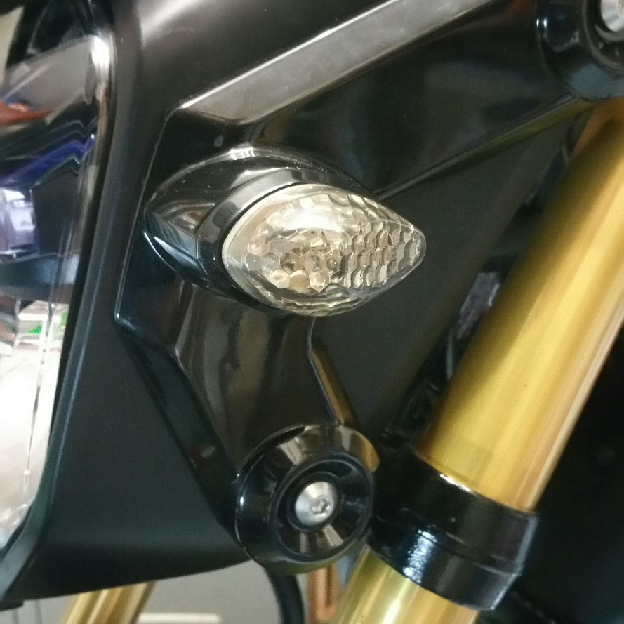

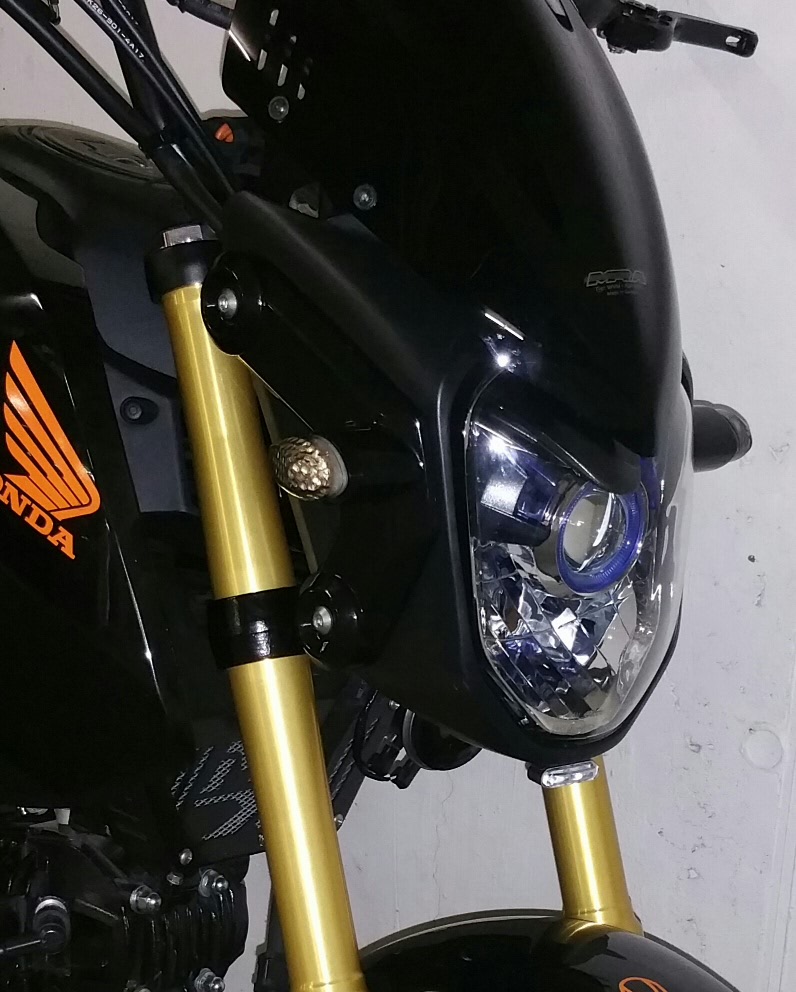

ich lese vermehrt die originalen dualblinker sind zu groß, neue kleine zu teuer, oder zu gefährlich...
ich frag mich, wieso haltet ihr alle an die sau teuren dualblinker überhaupt fest?
weil sie vom werk aus dran sind?
mir persönlich, wie manche auch schon gemerkt haben, sind sie in der tat zu gefährlich. nachdem diese blinker schon 2 mal von autofahrern verwechselt wurden, musste ich für gegenmaßnahme sorgen.
es gibt doch viel bessere, billigere lösungen!
da schau ich doch gern bei den automobilen ab.
bau mir mini tagfahrlicht am scheinwerfer und das problem mit dem stand-/tagfahrlicht ist gegessen.
beispiel:
bei ebay
stand-/tagfahrlicht ab 13,99-€uros
+ miniblinker ab 10,29-€uros
bilder von meiner kleinen mit diesen umbau packe ich nach ostern in die galerie.

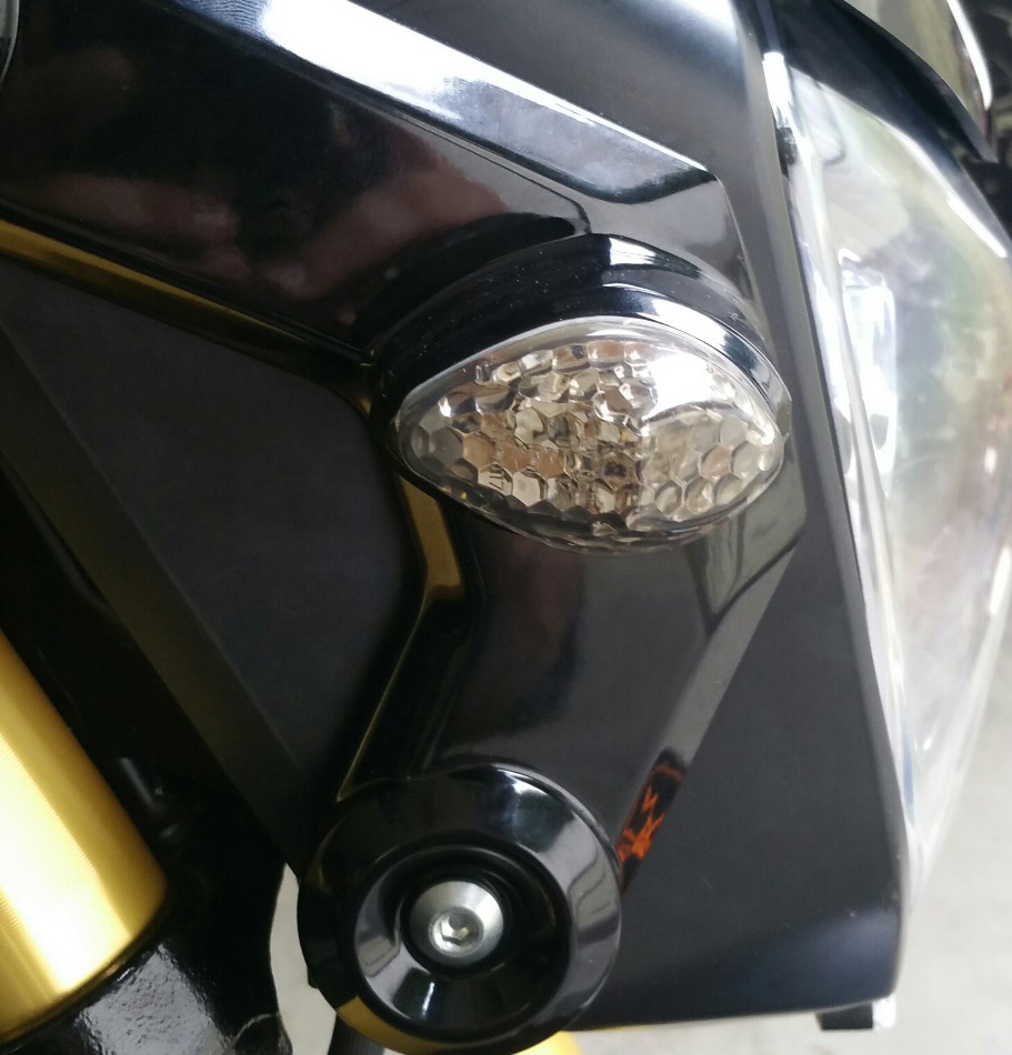

@ msxmann
erstmal muss ich dich nochmal vertrösten.
ja, wir haben zwar schon "nach ostern", aber ich kam noch nicht zur garage für die fotos.
aber ich werde es definitiv nachreichen!!!
@benzinbruder

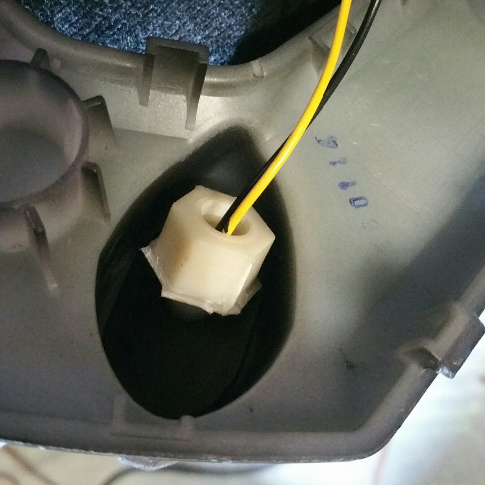

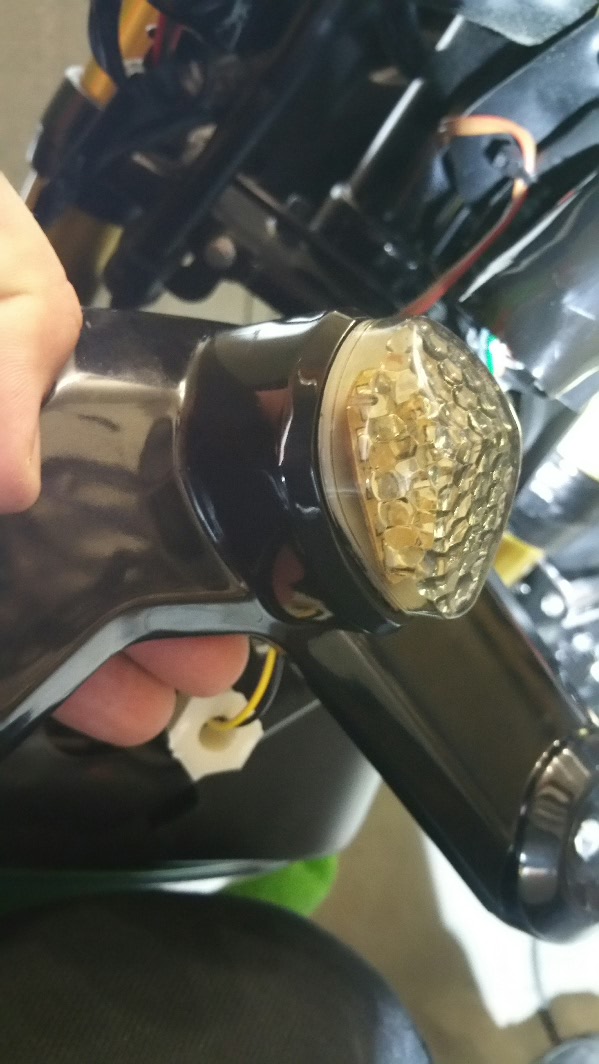

die angegebene blinker (cbr) passen perfekt. und auch ohne noch zusätzliche widerstände. das einzige was ein bisschen modifiziert werden musste, waren die plastik-unterleg-schraub-muttern. habe sie mit nem kleinen seitenschneider zurechtgeschnitten und nur schraubmuttern raus gemacht. so kann man sie von der rückseite (im tunnel) perfekt befestigen. ach unter den blinkern habe ich noch ein klitze wenig 3-m band geschmiert. verutscht somit nicht so schnell beim anschrauben.
fertig.
verbaut habe ich sie ungefähr so... https://youtu.be/1NhsJwH8iXk

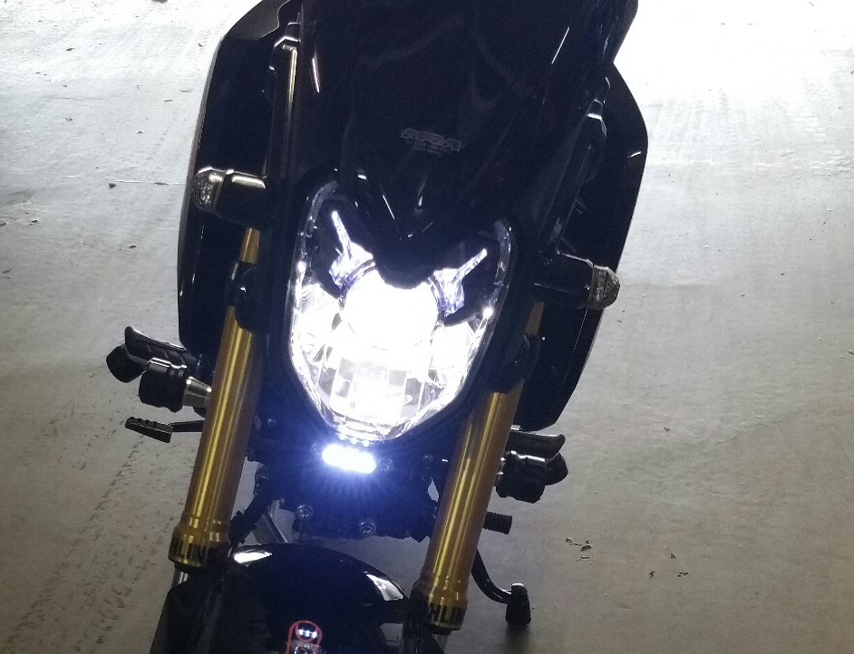

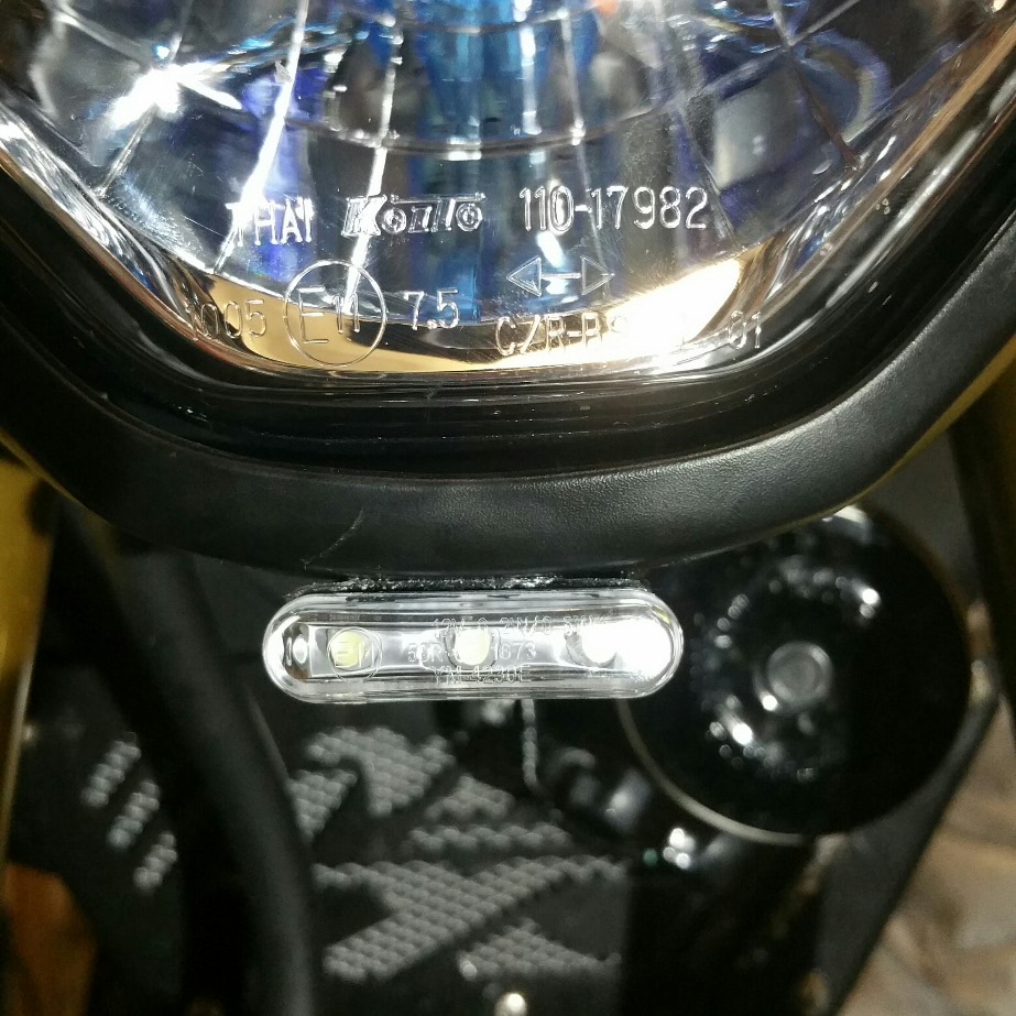

so leute, versprochen ist versprochen!
2016-03-30 18.00.23.jpg [ 115.24 KiB | Array ]
2016-03-30 18.01.13.jpg [ 175.11 KiB | Array ]
2016-03-30 18.03.25.jpg [ 148.38 KiB | Array ]

Sieht stimmig aus und gefällt mir :!:
 Betreff des Beitrags: Re: original- /dual blinker
BeitragVerfasst: Do 31. Mär 2016, 00:17
Wohnort: MG
Sehr schön, werde ich wohl auch so machen. Nur die Positionsleuchten evtl. Rechts und Links unter die Brems/Kupplungshebel Gehäuse und die Silhouette zu erweitern. Naja mal schaun wie das wirkt.
BeitragVerfasst: Do 31. Mär 2016, 08:18
danke.
habe nur ein beispiel genommen.
es gibt eine vielzahl von möglichkeiten diese originalblinker zu ersetzten und weniger gefährlich zu machen.
am ende entscheidet eh der eigene geschmack.
kleine blinker, große blinker, led blinker...
stand/tagfahrlicht unterm, neben, über scheinwerfer,
oder am fender vorne, oder als lenkerenden...
oder halt wieder teure zubehör dualblinker, die dann einfach weiß statt orange leuchten.
hauptsache wir werden von den autofahrern wahrgenommen und dann auch noch richtig!!!
(und nicht als abbieger) :roll:

- wenn ich die original blinker durch "keine" dualblinker ersetzte, sondern bsp. kleine led blinker, habe ich somit an der msx kein standlicht bzw. begrenzungslicht. :!: :!: :!:
folglich benötige ich eins.
ich glaube, auch bei euch würd der tüv mann/polizist nix sagen bzw. es als standlicht abnehmen, wenn ihr ein "kleines" tagfahrlicht (nicht dimmbar) als standlicht missbraucht.
außerdem wird dieses helle sicherheitsrelevante licht deutlich mehr von allen stv-teilnehmer wahrgenommen als eine normale standlichtbirne oder trügerische orangene blinker- begrenzungsleuchten.
