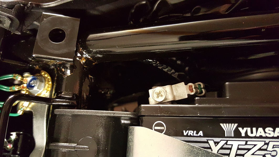

habe auch Rost am Rahmenheck. Nach 3 Tagen! die Sitzbank geöffnet und es sah so drunter aus:
( Händler habe ich schon die Fotos geschickt. Mal sehen was ich für eine Antwort bekomme. )
Heck klein.jpg [ 283.25 KiB | Array ]

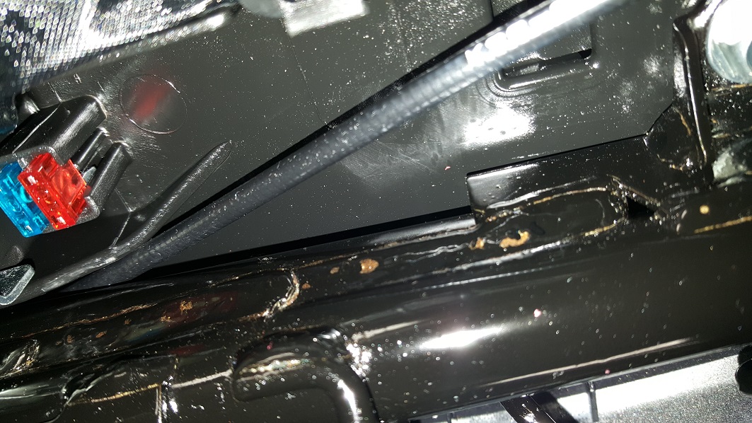

Und noch eins....
Heck klein2.jpg [ 256.17 KiB | Array ]

BeitragVerfasst: Do 12. Nov 2015, 15:09
Sah bei mir genauso aus, ich glaub da schimmert braune :o Grundierung durch.
Ich ging mit schwarzen Edding drüber und momental sieht man nichts mehr.
Trotzdem für Honda ein Armutszeugnis :x
Gruss Willi

BeitragVerfasst: Do 12. Nov 2015, 22:32
Hallo!
Also auch mein "Baby" hat an mehreren Stellen diese braunen Flecke!
Ist das Rost? Sieht eher wie die durchschimmernde Grundierung aus.
Denn wenn man es berührt ist es doch ganz glatt, so wie sich der
restliche Lack auch anfühlt. Ansonsten hätte ich danach leichte
Rost-Rückstände an den Fingerkuppen. Schaut mal genau nach.
Allerdings war neulich leichter Flugrost an den Original-Spiegeln!
