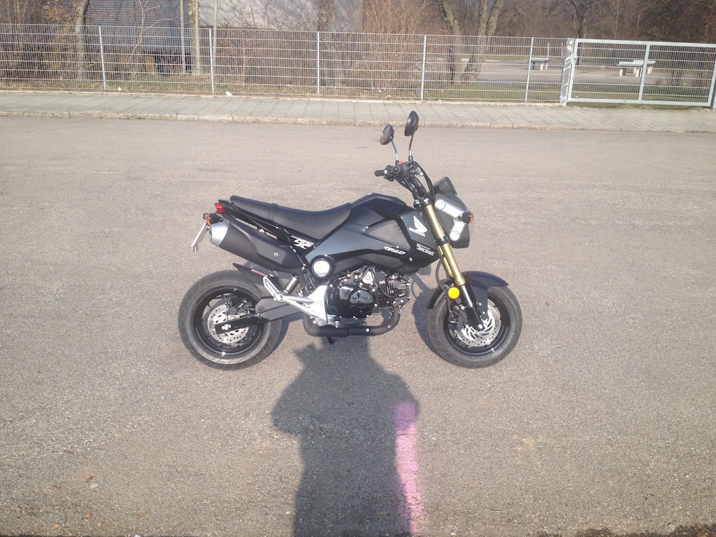

Hier meine Variante...

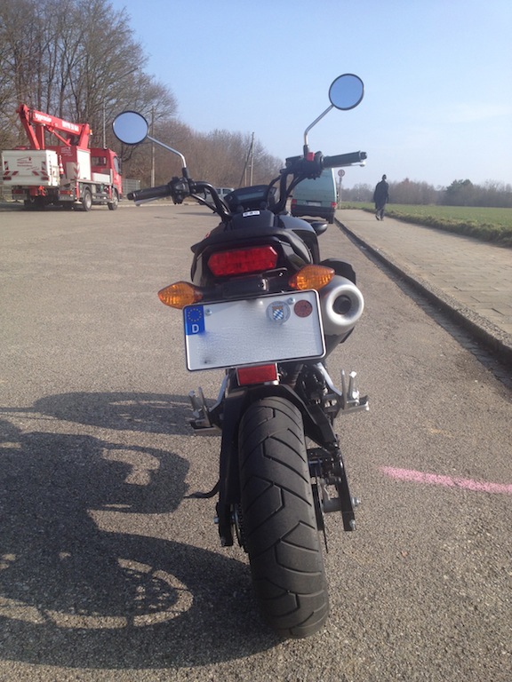

also hier mal meine Variante mit original Blinkern.
es handelt sich um diesen Halter:
https://www.ebay.de/itm/2014-Honda-Grom- ... 4d1916fd24
Da bei diesem allerdinges der Winkel des Nummernschildes so steil ist und die deutschen Schilder ja etwas grösser sind musste ich noch etwas nacharbeiten.
Ich bin jetzt aber damit Happy
IMG_6962.JPG [ 335.38 KiB | Array ]
IMG_6958.JPG [ 303.15 KiB | Array ]
IMG_6957.jpg [ 164.16 KiB | Array ]

ich wollte eigentlich mein Heck nicht umbauen, aber so mit den Originalblinker sieht das echt gut aus...!
Da könnte ich schwach werden...
Wie hast du das ungeliebte "Katzenauge" befestigt?
Grüssle OLI
 Betreff des Beitrags: Re: Heckumbau
BeitragVerfasst: So 9. Mär 2014, 09:07
Ich habe das Nummernschild und das Katzenauge auf eine zugeschnittene Aluplatte montiert und dann an den Halter geschraubt. Als ich das ganze dann montiert habe stand das Schild und das Katzenauge steil nach unten, dass man Angst haben musste, das der Reifen und das Katzenauge auf Kollisionskurs gehen. Deshalb musste ich dann das Nummernschild schräger montieren, damit es passt. War schon ein bisschen gebastle.
