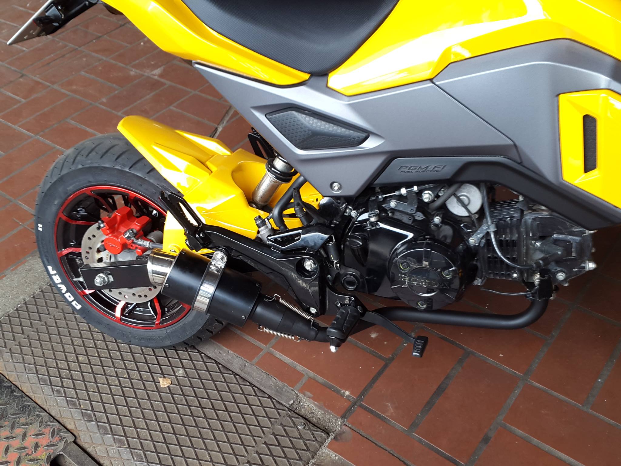

So, hab dann mal noch schnell die Fußrastenanlage schwarz pulvern lassen...tja, immer diese Kleinigkeiten :lol:

Das einzig absolut richtige bei dem hässlichen Alugrau :D ich schwanke noch zwischen neon gelb wie mein bike, oder grau wie der Auspuff.
Wo hast du es mal eben beschichten lassen und wie viel hast du bezahlt für beide seiten?

Macht eingentlich jeder Kunststoffbeschichter! Im Web mal schauen unter Oberflächenveredelung oder direkt Kunststoffbeschichten. Mit Ortsnamen oder nächster größerer Stadt dabei - wirst bestimmt fündig!
Denk aber dran: Die Fußrastenanlage muß komplett zerlegt werden!!! Tüte die kleinen Teile (Kugeln, Federn, Bolzen, Plättchen etc.) in kleine Plastikbeutel ein!
Auch nicht vergessen: Da wo keine Beschichtung hin soll (Achsen für Schalthebel und Bremshebel (GUT abkleben mit Papierklebeband kein Plastik!!!), Gewinde der Bremsteile (olle Schrauben reindrehen), Löcher für Schrauben etc. olle Schrauben rein mit kleinerem Kopf als die originalen Schrauben!)
Die zu beschichtenden Teile müssen fettfrei sein! Ich bin da mal mit reingefallen und habe ca 10 Std. damit verbracht die Kunststoffbeschichtung wieder abzuschleifen - pro Teil!

@dave&steve...hab ich in Potsdam bei einer Behindertenwerkstatt machen lassen...hat mich 30,00€ gekostet... ;)

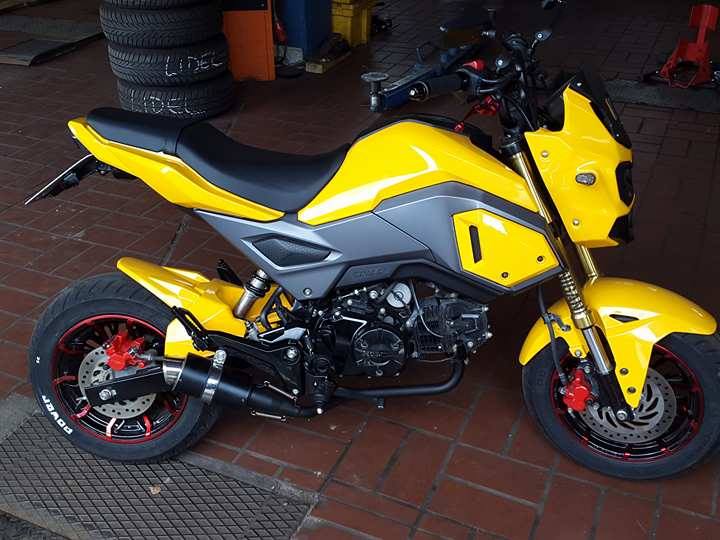

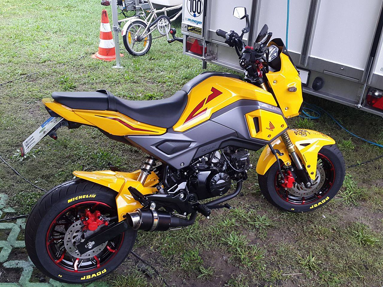

So, hier nun jetzt die "eigentlich fast fertig" Bilder...Kriegsbemalung und Sticker sind nun auch drauf...

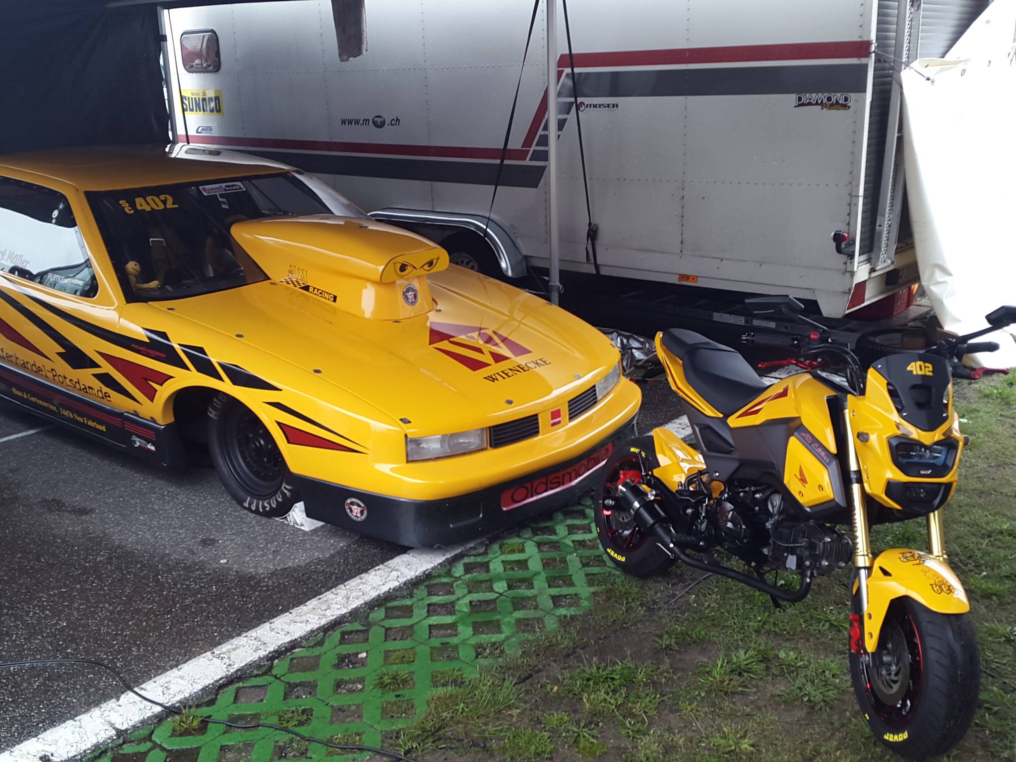

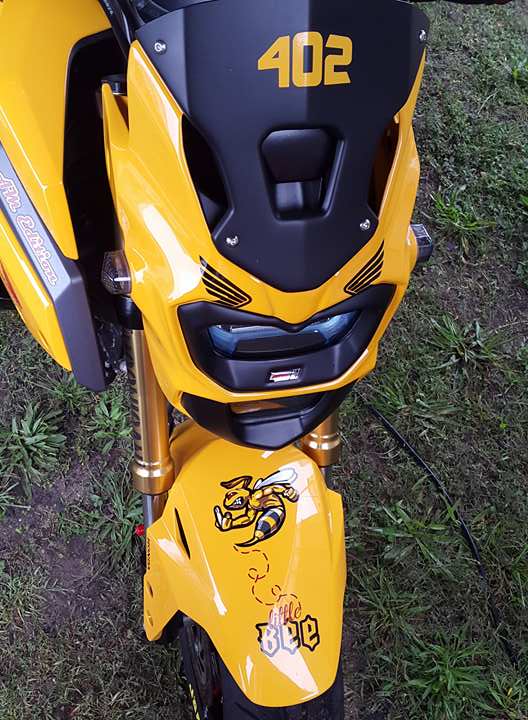

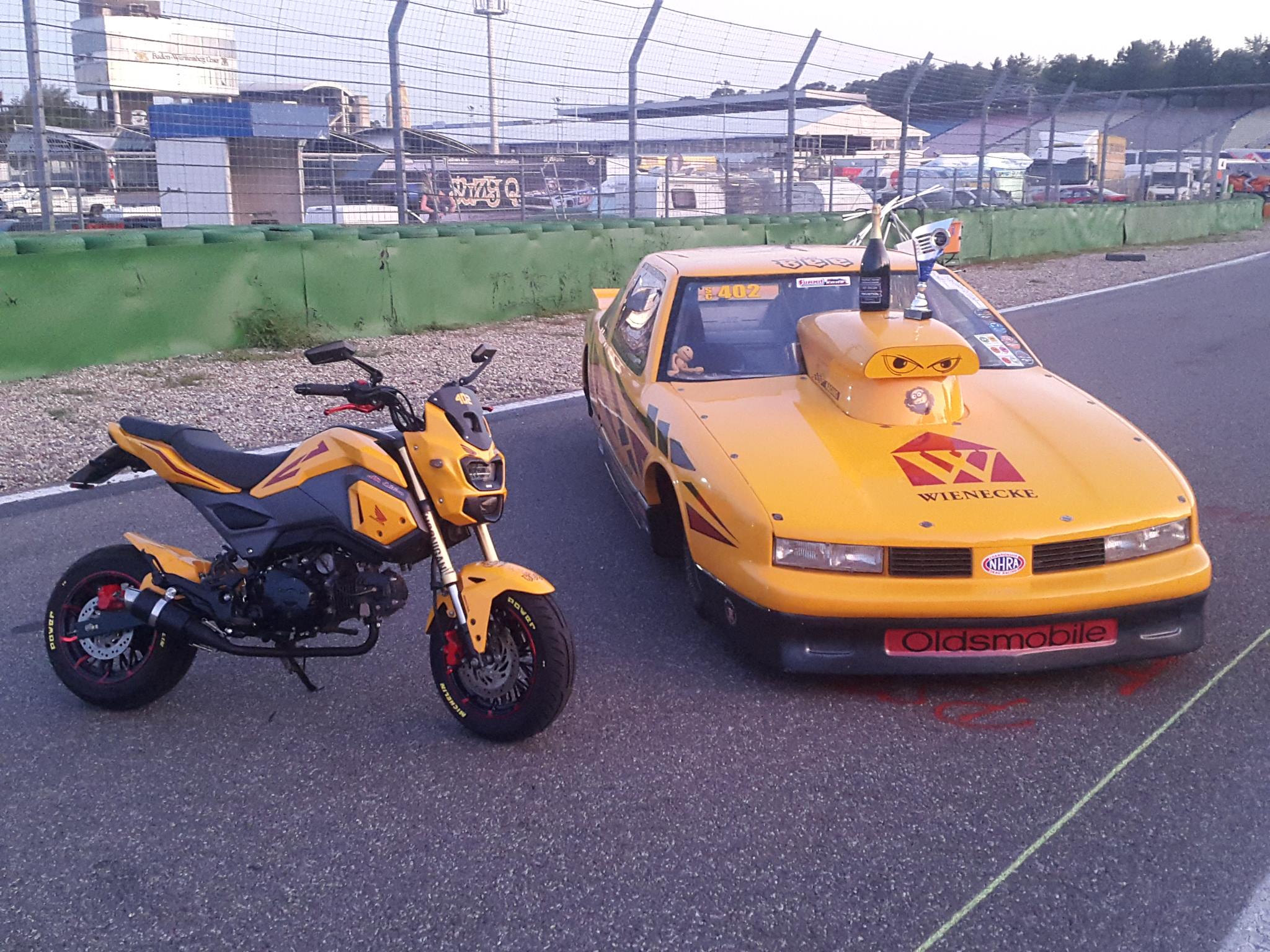

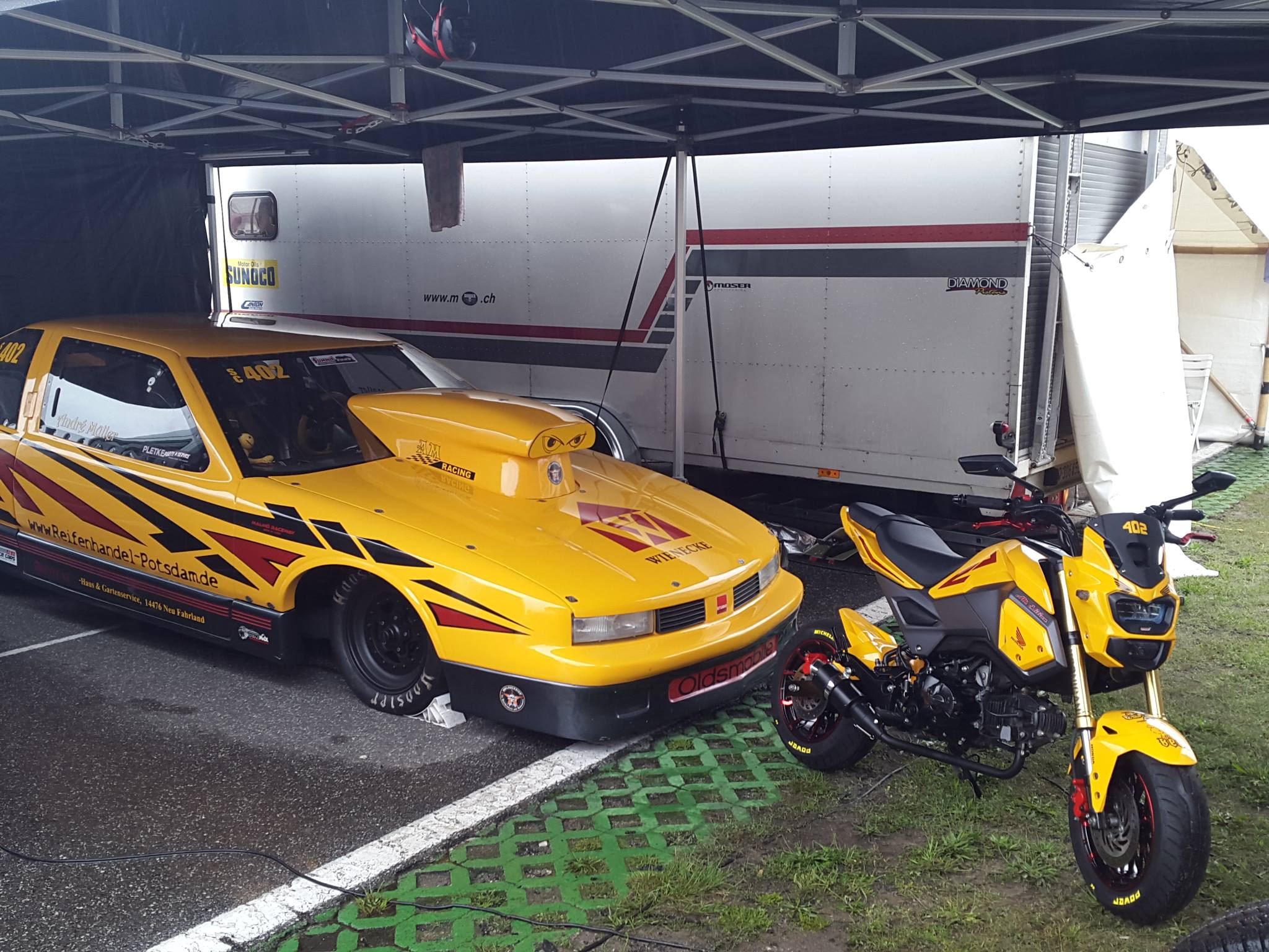

...und für alle die von Euch, die es auf Facebook nicht gesehen haben, hier nun die Auflösung, warum gerade "Gelb" und diese Sticker...ich habe sie optisch an meinen Dragster angelehnt, da sie ja auch als Pitbike dient...hier also nun "little Bee" und "big Bee"...

Wow, normalerweise steh ich ja eher auf sehr dezentes optisches Tuning,
aber das sieht echt super aus :o
Jetzt da alles fertig ist sieht es sehr stimmig aus und gute Farbkombinationen :!:
