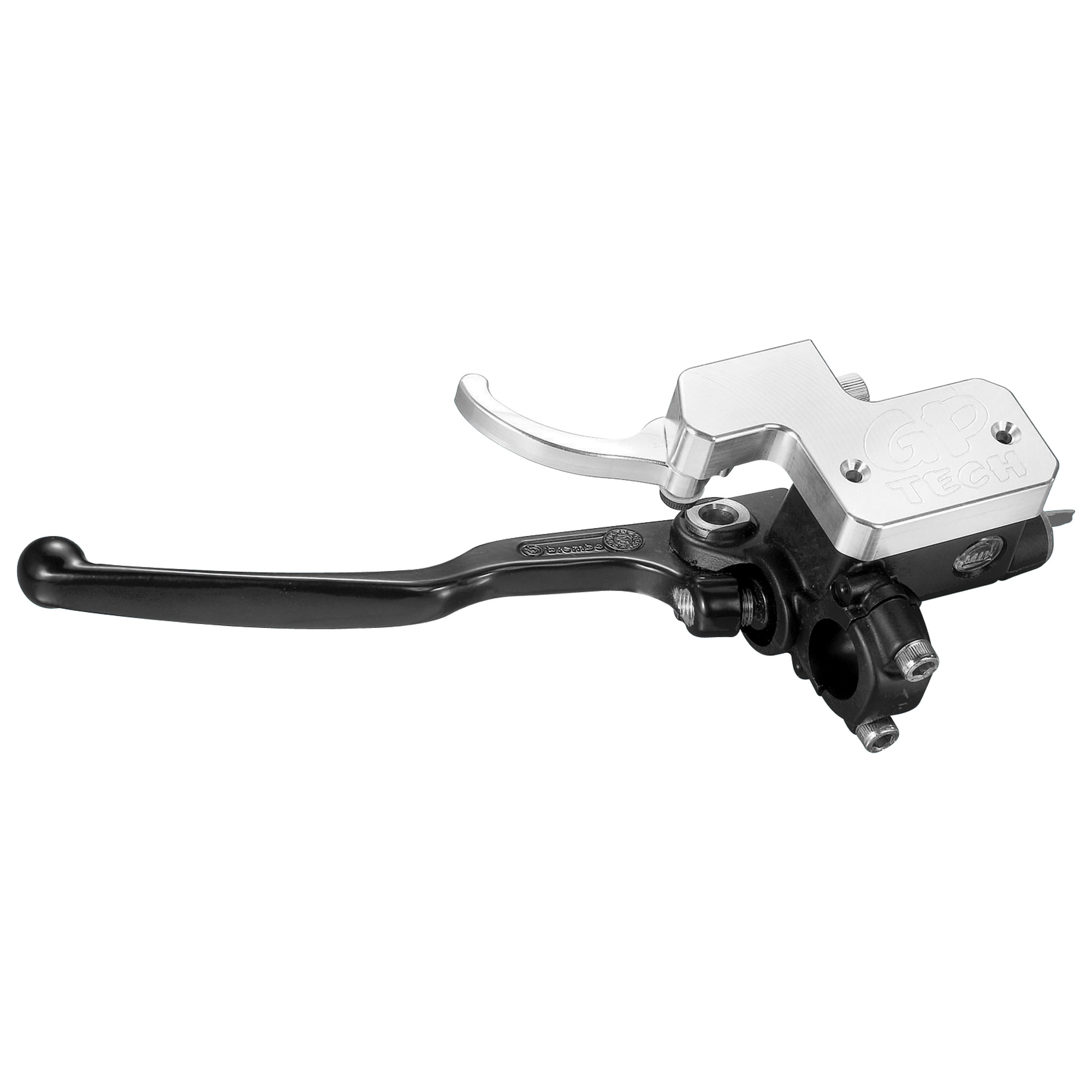

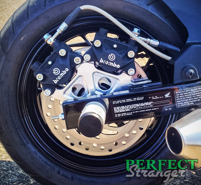

im Internet haben speziell die Amis sich einen 2ten Bremssattel am Hinterrad montiert, der mit einem 2ten Handbremshebel bedient wird....
gpt_stunt-brk-lever.jpg [ 153.32 KiB | Array ]
psd_big_rotor_edit_by_zeusarmor.jpg [ 279.87 KiB | Array ]

Was sagt die Rennleitung und der Tüv? Und wo kann man sich sowas bestellen ?
BeitragVerfasst: Mi 1. Mär 2017, 06:55
Zum Thema TÜV glaube ich nicht, dass Du in Deutschland den Segen bekommst :roll:
Du musst ja geänderte Bremssattelhalter haben und die gibt es bestimmt nicht mit Zulassung...
Bestellen lässt sich sowas meines Wissens nur in den USA bzw. GB oder Thailand z.B. hier :
https://www.50stunt.com/HONDA_GROM_MSX125_LEFT_HAND_DUAL_CALIPER_HANDBRAKE_p/mmst-msxdcb.htm
oder hier
https://zeus-armor.com/store/product_info.php/dual-caliper-brackets-big-rotor-dual-caliper-bracket-honda-grommsx-125-p-215
