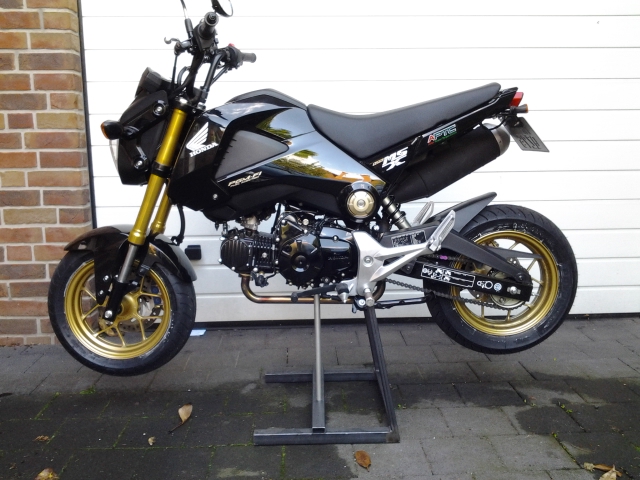

Wollte nur mein kleines Projekt vorstellen .
Hab aus Zeitmangel noch nicht ganz so viel zusammen bekommen .
Ich hab z.Z. erst den Nummernschildhalter , Krümmer und Reifen geändert .
An der Gabel den Ölstand leicht erhöht ( geht jetzt beim angucken nicht mehr auf Block ) .

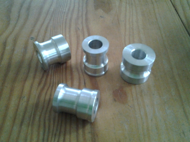

Ach so , die Spacer ( Hülsen ) von den Rädern sind jetzt auch in Alu .
Auspuff hab ich nen gekürzten Spees von meinem SuMo versuchshalber angebaut .
Leider viel zu laut . Jetzt wieder den Org. drunter . Luftfilter ist auch modifiziert .
Gruß Mark

Hab seit heute auch eine msx. Wollte als erstes die Blinker und nummerschildhalter Ändern. Welche Halterung hast du genommen. ?

Moin Mark,
wie viel ml Öl hast Du denn in jeden Gabelholm geschüttet?
Grüsse OLI

Der Nummernschildhalter war ein ca DIN A 5 großes Stück 2mm Aluminium .
Das gab es in der Schrottmulde . Die Blinker lagen noch bei mir im Keller rum .
Die Beleuchtung hab ich bei Louis gekauft .
Das Ganze bau ich aber noch mal neu . Ich wollte auf jeden Fall noch nen Rückstrahler dran haben .

Hab 20 ml auf jeden Holm drauf gemacht .
Sie geht jetzt nicht mehr ganz so schnell in die Knie .

Habe z.Z. einen Akrapovic von einer CBR 1000 rr drunter .
Schön dumpf und sehr angenehm vom der Lautstärke .
Wenn sie ein wenig Anlauf bekommt rennt sie nach Tacho 119 km/h bei 9000 rpm .

kann es sein das du am letzten Mittwoch in Marienfeld warst?
Ich glaube das wir uns da ganz knapp verpasst haben, ich hatte gerade geparkt da fuhr eine schwarze MSX mit kurzen Heck und anderen Auspuff vom Platz. Sie hörte sich sehr gut an.
